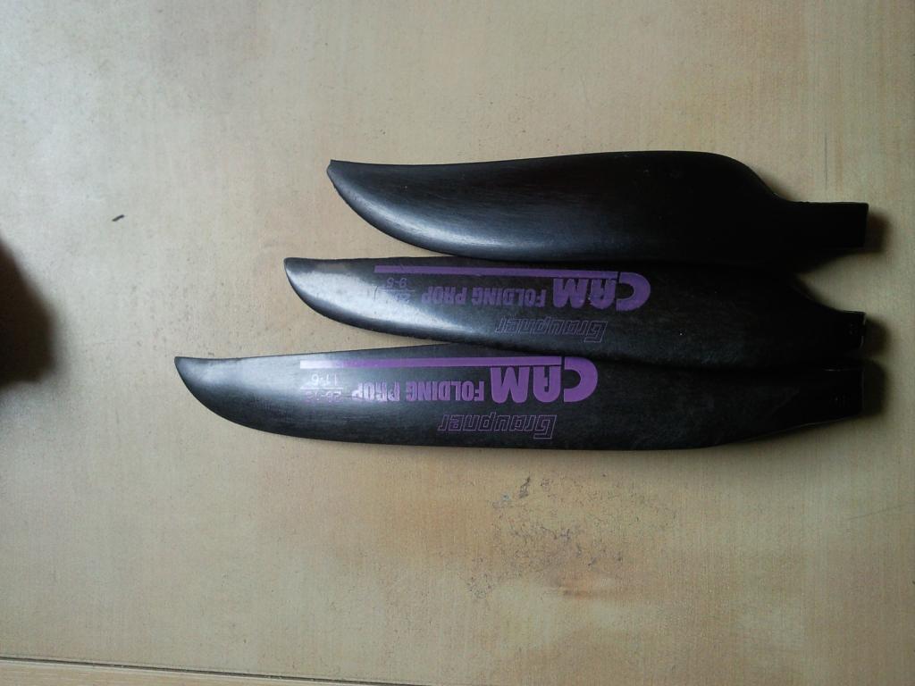

Zdravím pánove.
Chtěl bych se zeptat v dubnovém rc revue autor píše zě vyměnil sklopku za 11/6 ale mě přijde o hodně větší než ta orig.Nevím jestli když ji tam dám něco neodpálim mám setovej motor a 40A regl. Díky za radu.
Na obrázku je porovnání vrtulí nejmenší je z Gamy druhá je 9/5 a poslední je zmíněná 11/6 tak nevím když je uváděná orig vrule 10/7.
Easyglider PRO, Gama 2100, Twinstar II, Gripen

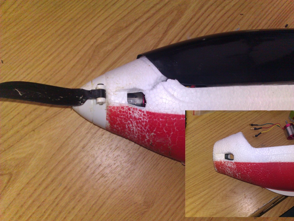

Už podruhé se mi povedlo nabořit gamu :( I tentokrát podcenění minimální rychlosti a pád po levém křídle do vývrtky. Vypozoroval jsem, že moje gama má tendenci padat vždy po levém i když jsem křídla dovážil, aby byly stejné. Takže jsem uvařil bublinky a krom husí kůže jako nová ;)

Nahratim se povrch EPP narusi. Neni tak hladky, jako po vypeneni do formy vyrobcem. Je to jako by mel vyrazku... Tim vetsi, cim vyssi je teplota nahrivani.
Andrews
Příspěvky: 321
Bydliště: Hradec Králové
Re: GAMA 2100 - RTF
#505 Příspěvek od Andrews »
Diky tomu že trup gamy není řezanej, ale "odlejvanej" do formy tak se bublinky při nahřátí nafouknout do "kulata" a vzniká efekt "husí kůže". Pokud se opravuje vařením či nahřejváním něco řezaného, tak se vrátí do rovna (téměř).

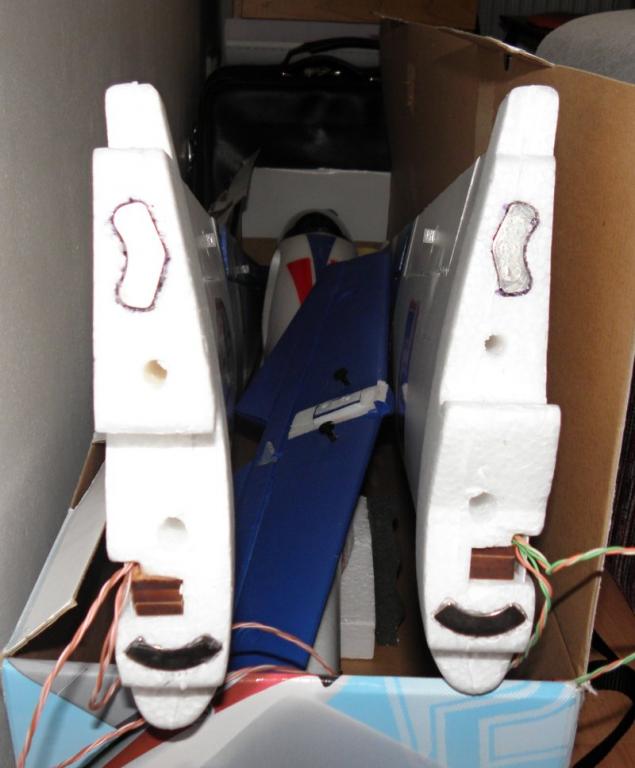

Andrews píše:Co mě štve jsou vymáčkávající se pojistky křídel. Je tam hrozná vůle z uvažuji jak je inteligentně nahradit. Magnety už mám, ale ty samotné křídlo neudrží. Zalepit tyče napevno nechci kvůli transportu.
No pojistky jsem zahodil hned. Křídla zajišťuji na Gamě magnety z pevného disku a je to bez problémů. Spíš se mi udělala vůle mezi centroplánem v trupu a částí křídel která se do něj zasouvá. Křídla se vyklají ze strany na stranu. No a to jsem řešil polepením konců u kořenového žebra papírovou páskou.
Jaroslav Kuba

Andrews
Příspěvky: 321
Re: GAMA 2100 - RTF
#509 Příspěvek od Andrews »
U mě magnety vypadají takto.
Ale bez těch plastovejch pojistek v křídlech bych s tím nelítal, tolik tomu nevěřím.

tak to já ty magnety nahradil suchým zipem. Zároveň jsem tím i zafixoval kořen křídla k trupu. A nemohu si ztěžovat.
