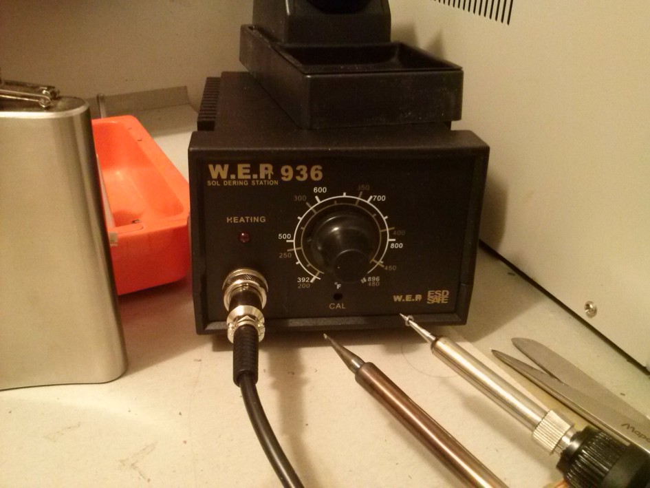

arda1 píše:... za kolik na plný výkon (páječka úplně zhladlá) roztaví 2 závity 1mm olověný pájky na špičce hrotu? ....
muzu taky? :-)
1,5 zavitu Sn60Pb40E 1mm <br />roztaveno za 56 sec
roztaveno za 56 sec
to tmavsi je moje 230V perko CT96, to stejnou vec zvladlo za 46 sec.
