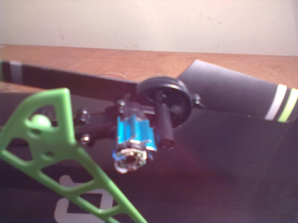

Ještě než jsem zprovoznil zadní stříďák,tak jsem měl na zadnim motorku chladič http://www.rcking.eu/cs/honey-bee-cpx/3514-002447.html.
Celou tu plastovou klec jsem odříznul pryč,zkrátil chladič(byl moc dlouhý), podmazal teplovodivou pastou SPIRE SP-456/1G a nacvaknul.Chladilo to spolehlivě :wink: .I když jsem odříznutím klece lehce zeslabil zadní dekoraci,přežilo vše bez ujmy v poho všechny nehody.

Tak už jsem taky nahodil hlavní stříďák a po dvou měsících konečně lítám (to čekání na EH200 z HK bylo peklo). Stáhl jsem to na vysílačce na 30% a pořád to má neskutečnou sílu. Oproti stock motoru je to fakt velká změna. Dokonce to vypadá že ani nijak extra nevadí ten 11z pastorek, takže ho tam asi nějakou dobu nechám.
Tak jako ostatní ale pomalu začínám mít strach o zadní motorek. Když tomu přitnu opravdu hodně, tak už to nestíhá ustabilizovat a helina se ve vzduchu protočí, dostává teď hlavně v těch špičkách opravdu zabrat. Dnes zkusím aplikovat ty dva chladící plíšky mezi ty plastové žebra a líbí se mi taky ty vyfrézované díry aby mohl motorek odfukovat, takže provedu i tohle. Snad to ten motorek nevzdá moc brzy....

Po namontování stříďáku nestíhá stabilizovat zadní motor díky tomu,že začíná odcházet zadní motor nebo to nestíhá i když nasadíš novej motor.To by nám mohl říci ''dáva'',jak to stíhá na origo zadní motor stabilizovat ocas.

Jo tadik, ty diry proti diram v motoru zadusenym pod krytem v kombinaci s tenkym Al pliskem uz myslim ze udelaji sve:).
