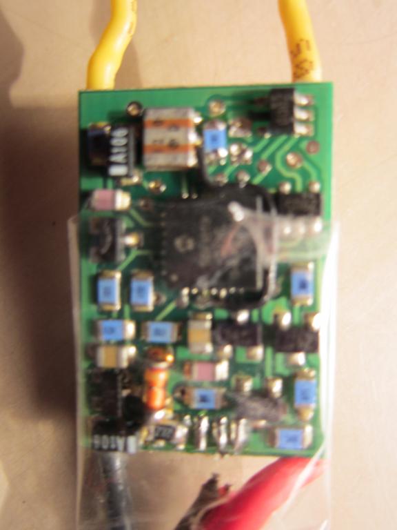

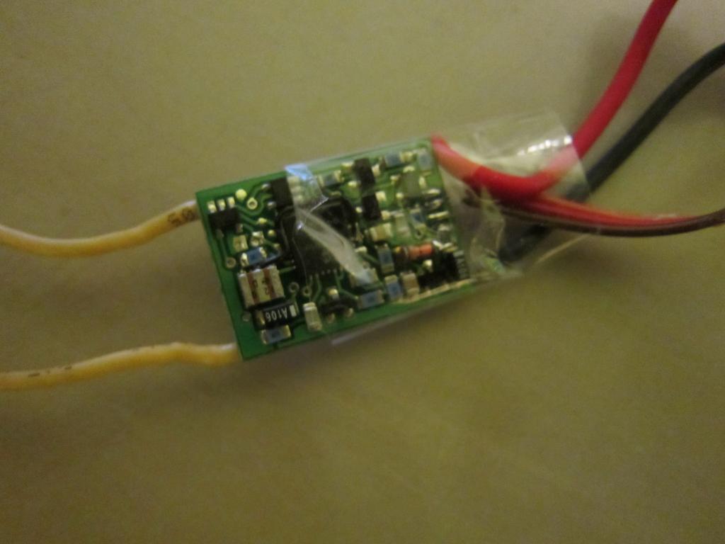

právě, že bych velmi rád ty kablíky spojil a klidně byl bez přepínače, avšak nemůžu zjistit kde přesně byly ty kablíky s tím přepínačem v tom regulátoru usazeny, viz foto...
zde jsou vidět i ty kablíky co odpadly
fotka prostoru odkud původně vedly kablíky se spínačem

Musíš sundat ten obal (smršťovačku) a kouknout (nebo nafotit- ale kvalitně aby to bylo ostrý) kde byly. Radek

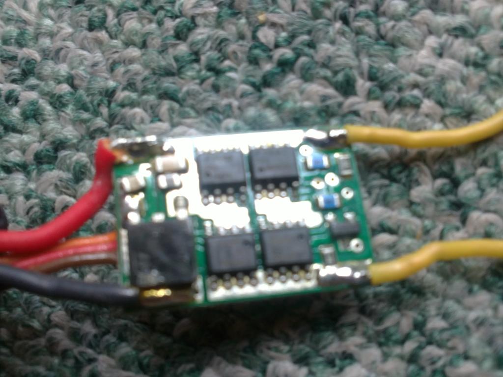

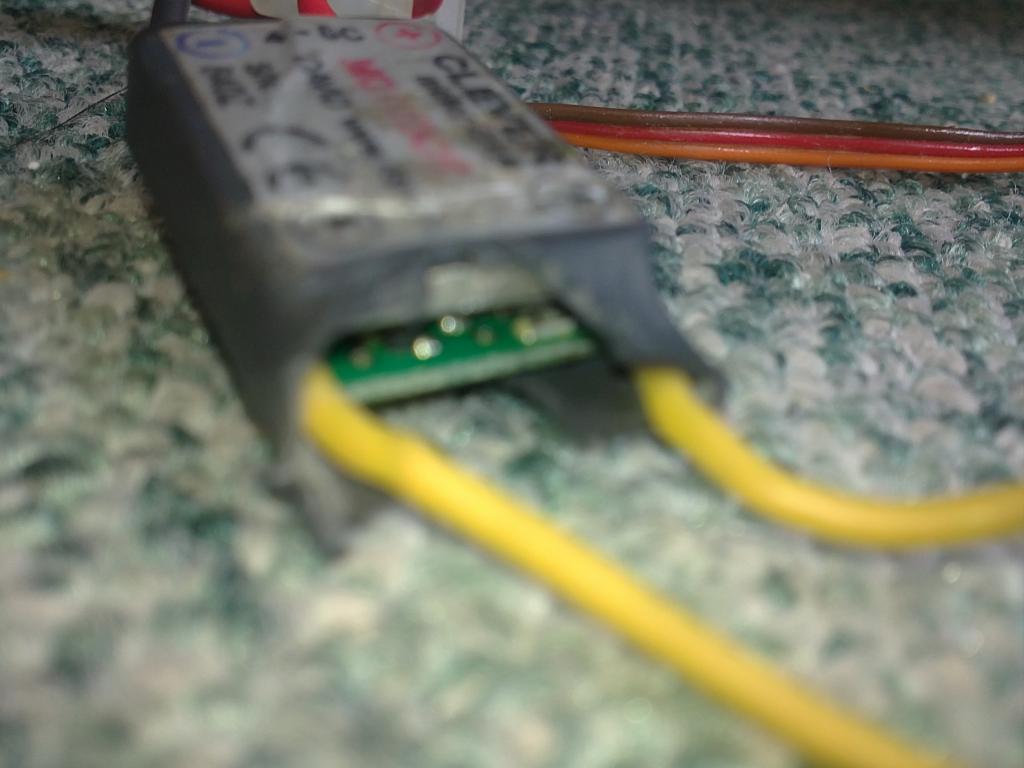

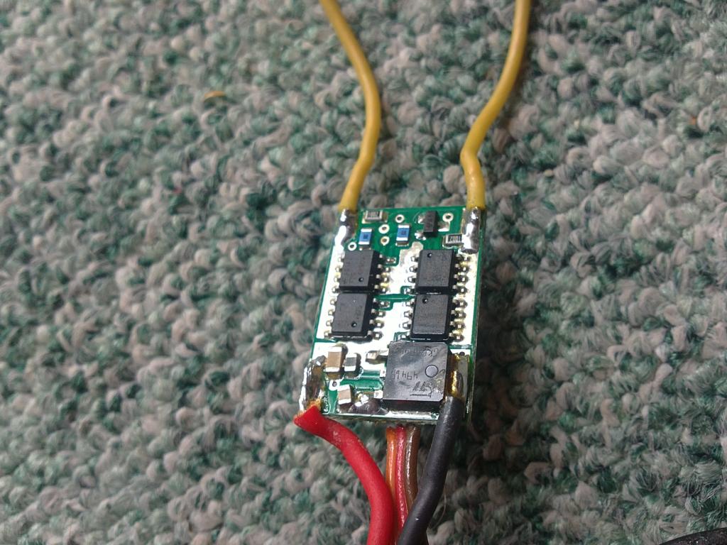

Takže zde jsou ty fotky z rozebrání...
pohled z opačné strany
mělo by to být mezi těmi žlutými dráty
jsou to ty dva úplně napravo na kraji?

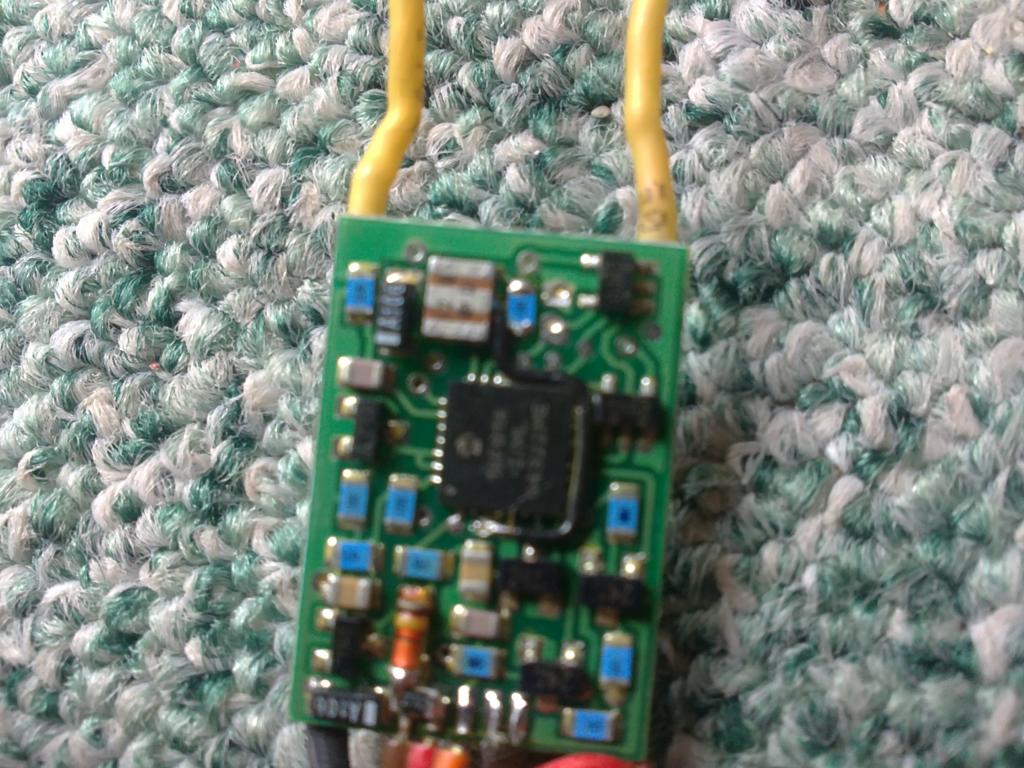

Můžeš to nafotit ve vyšším rozlišení kolmo na plošňák a zaostřený? Radek

A se zapnutým MACRO režimem. Budou tak lepší fotky.

Takže zde jsou slibované lepší fotky..... má domněnka je, že by to mělo být ty dva "kolečka-kontakty" úplně na konci - mělo by to být mezi těmi žlutými drátky....
