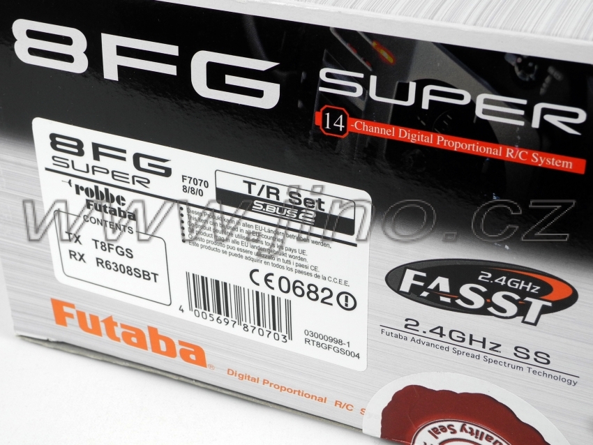

Prosím o vysvětlení jak je to s počtem kanálů u této soupravy. V popisu funkcí je napsáno • 8 proporcionálních kanálů plus 2 přepínací kanály a v základním popisu je uvedeno - Kompaktní palcová 14CH počítačová aparatura (podobně jako na této fotce):
Re: Futaba 8FG
petris píše:Prosím o vysvětlení jak je to s počtem kanálů u této soupravy. V popisu funkcí je napsáno • 8 proporcionálních kanálů plus 2 přepínací kanály a v základním popisu je uvedeno - Kompaktní palcová 14CH počítačová aparatura (podobně jako na této fotce):
puvodne jich bylo 8 (proto take T8FG) - ty dodatecne kanaly prisly s firmwarem - tusim verze 3.0. Nove vysilacky s touto upravou maji v nazvu "Super". Ma to vyhodu, ze muzes naprogramovat napr. 6ti servove kridlo. Dela se to pres mixy.
Re: Futaba 8FG
Nové verze T8FG mají 14 kanálů, tedy 12 plně proporcionálních a 2 přepínací.
Starší verze mají 10 kanálů, tedy 8 proporcionálních a 2 přepínací, ale lze je velmi jednoduše pomocí pouhého upgrade firmware dostat taky na těch 14.
