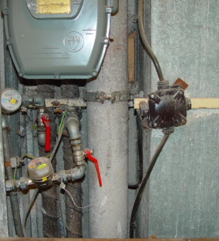

1/ skoro urcite je pri stupackach skatula, v ktorej by to malo ist odpojit ... zrovna sa v tom hrabem ... obrazok
2/ co na tom bolo napojene? pokial len spinac, tak nie je problem cvaknut izolovanymi kliestami, proste tym len spustis ventilator ...pokial je tam aj dutnavka a nezhasina pri stlaceni vypinaca, je to blbe ... hladaj tu skatulu
