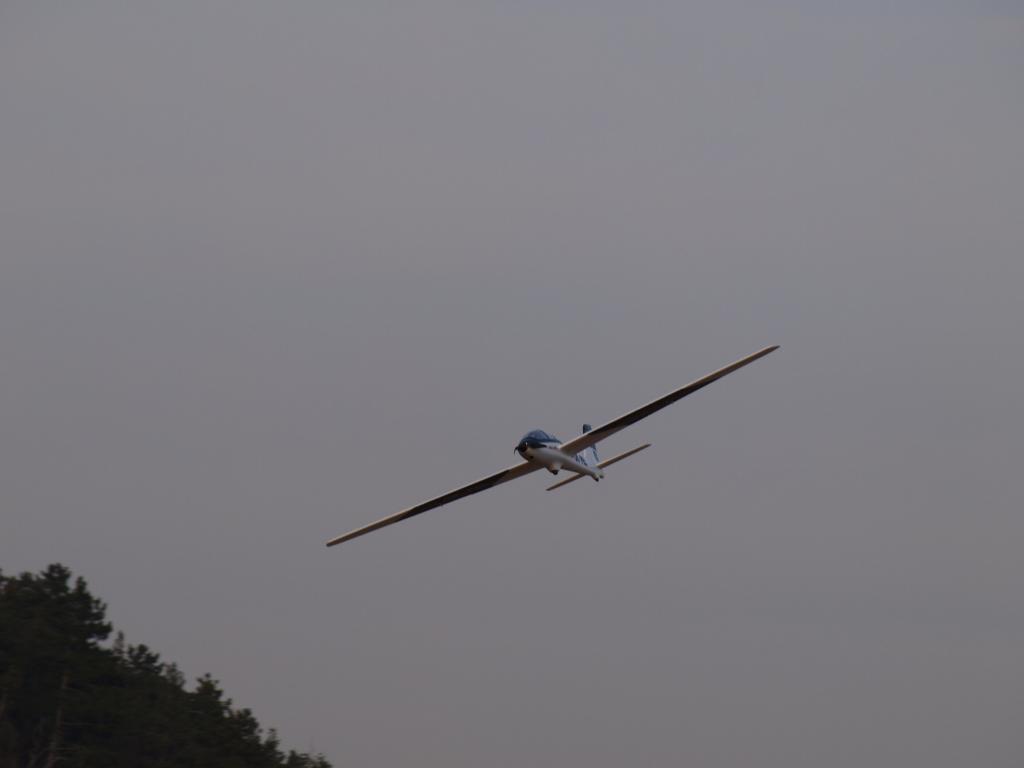

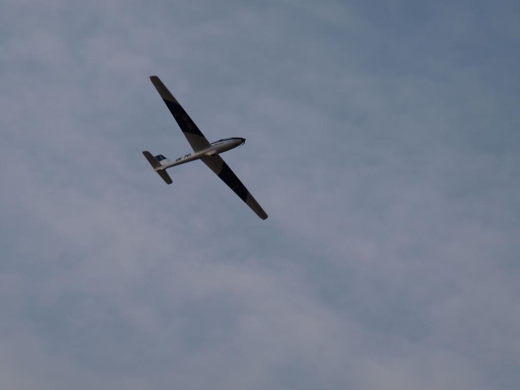

dneska jsem si šel zalítat s Foxem a udělal jsem i pár fotek.
Omluvte horší kvalitu, fotil jsem když jsem řídil Foxe.
Příště bude víc fotek a v lepší kvalitě.
RiMr
Příspěvky: 7231
Bydliště: Praha 9 Vinoř
Re: FOX 2,3 m z EPO.
#88 Příspěvek od RiMr »
Pěkné! :)
Na to žes u toho páčkoval výborné! :D
Mc_Green
Příspěvky: 103
Registrován: pát 29.07.2011 0:00
Bydliště: Králův Dvůr
#89 Příspěvek od Mc_Green »
RiMr píše:Pěkné! :)
Dík za pochvalu. Příští týden bude fotit moje přítelkyně, tak dám na net víc fotek.
