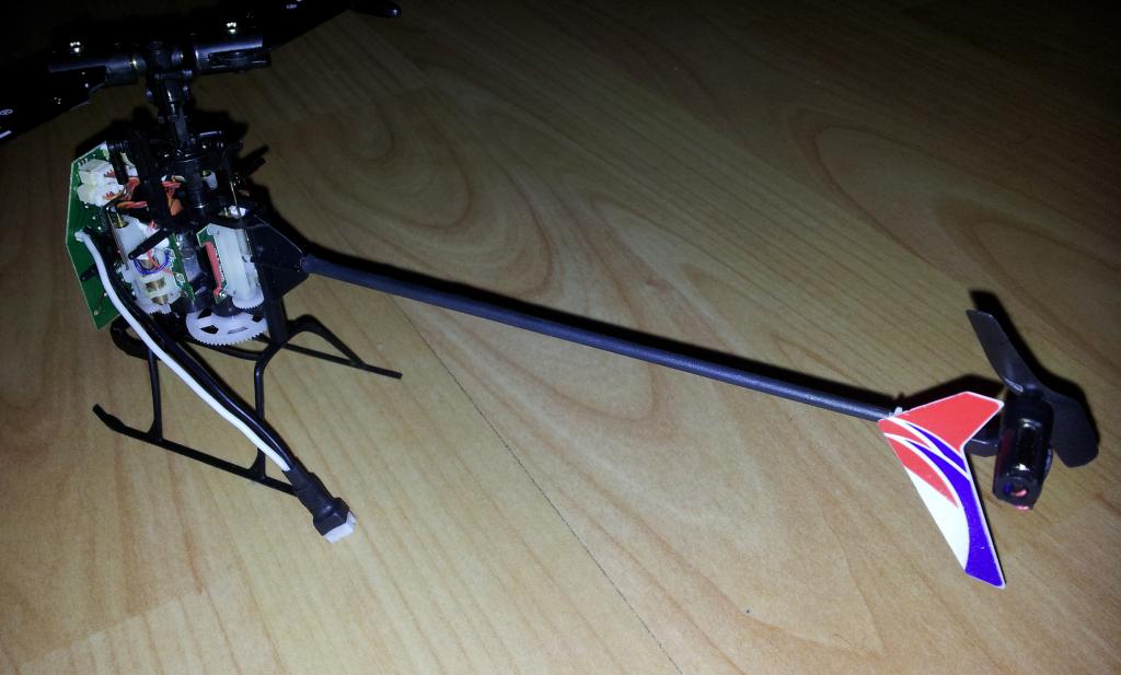

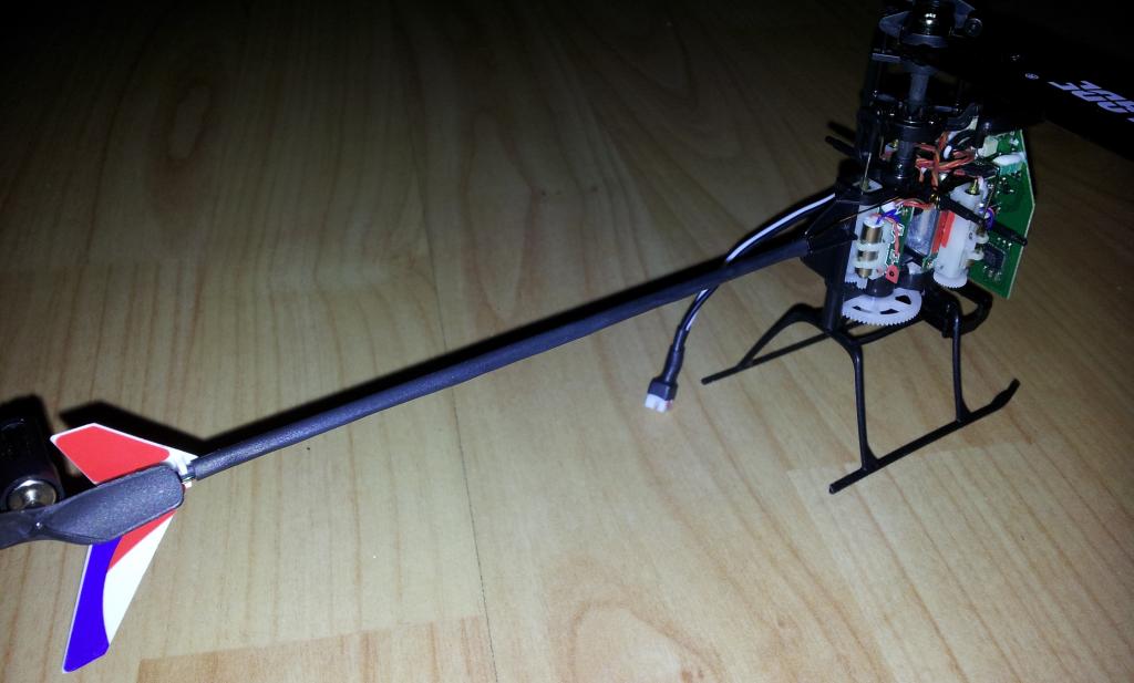

Tak jsem dneska ulomil zadni ocas. Hned za ramem se to zalomilo. Ani to nebyla zadna velka pecka. Jenom sem ho v obyvaku uklidil za sedacku. Takze aspon bude prodlouzeni. Trubicku jsem rozlamal a vytahnul kabliky. Odpojil konektor z desky. Ted ale nevim, jestli mam novou tycku dozadu zasunout spolecne s temi draty nebo jestli mam odpajet konektor a kabliky vytahnout z ocasu a vest je mimo. Bojim se abych pri zasunuti tycky spolecne s dratama neposkodil lak na dratech a nezkratovaly se. A pak me jeste napadlo dat celou ocasni tycku s dratkama do smrstovacky. Zkratka tam nedavat krouzky, ale cely to dat do buzirky a tim chranit kabliky. Co vy na to?
Jo a dneska dorazily novy Hyperiony tak jsem cely odpoledne blbnul. Uz celkem zvladam viseni a jednoduchy posouvani se v prostoru. Pokrok vidim s kazdou vylitanou baterkou. Ono to pujde.

Pokud to chceš jednoduchý, tak u kostro vypiluj zub asi 5mm aby to páslo. U motorko vypiluj taky zub a naproti němu ještě jeden na drátky. Škoda to střihat a pájet. Piluj pomalu a s citem, chce to zkoušet, nepřepilovat a dodržet rovinu. Můžes to dát celý do smršťovačky, ale narůstá váha. good luck :wink: .

Já je vedu mimo,usnadní to další případnou vyměnu ocasní tyčky,drátky jsem jen jemně obtočil parkrát kolem tyčky,aby nevisel v prostoru :-)

Jo, uz jsem to udelal. Slo to dobre. Vypilovani a to sesazeni bez problemu. Neprotaci se to, drzi to ani to nezajistuju lepidlem, drzi to fakt dost. Dal jsem to cely do smrstovacky. Prodlouzeno o 20mm.
Tak nedrzi. Musel jsem to zakapnout vterinakem vzadu u vrtulky. Pootocilo se to.
