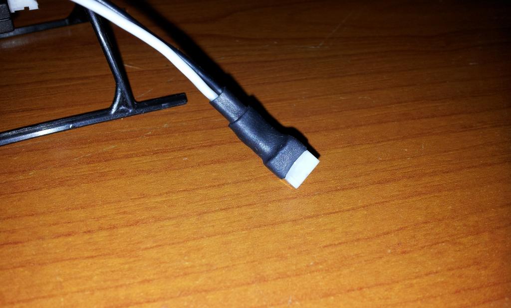

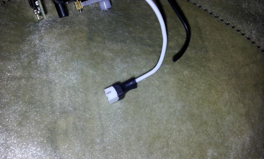

Jak tak koukam s podvozkem maj asi vsichni problem. A nejen zacatecnici. Me uz taky prdnul. Ale asi ne tam co vetsinou. Ale na takovym blbym miste. Zakapnul sem to vterinakem tak sem zvedavej jak to dloho vydrzi. Jo a taky se mi povedlo utrhnout pri vytahovani kabelu z baterky drat. Tak budu letovat.

Lepidlo mi na ten plast prostě nechyta drži to jenom chvili

Yety píše:Lepidlo mi na ten plast prostě nechyta drži to jenom chvili
Aha. Tak to dopadnu asi stejne. Hele a ma cenu se s tim lepit? Koukal jsem na prochymodel a k Peckovi a meli by mit lyziny skladem za 250,-. Jako jedno dve slepeni a kdyz to nebude drzet tak koupit novej, ne?

#195 Příspěvek od Yety »
alexa píše:
Dneska jsem objednal matroš a budu si dělat uhlikove, nechce s emi davat 250 za něco co vydrži zase tyden.
