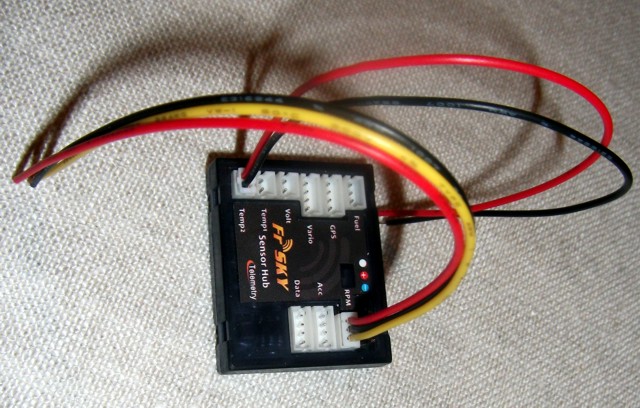

Jezisek z Hongkongu priletel a prinesl mi chobotnici
http://www.jyrry.cbcnet.cz/download/FrS ... or_hub.jpg
prvni dojmy:
- hub neni tak velky jak se mi z fotek zdalo
- konektory jsou typu micro-JST, daji se sehnat na ebay
- rpm senzor namireny na zarovku ukazuje 3000 rpm
- triosy akcelerometr ukazuje stale neco i v klidu a trepe se to (udaje)
- fuel senzor je ctyrurovnovy analogovy vstup 0-3,3V a i pri pripojeni potenciometru sloupecek skace po ctvrtkach (bleee....)
- teplomerne vstupy vyzaduji pouziti snimaci diody, asi nejake Zenerky kolem 2V, neb s klasikou to ukazuje 110°C a se Schottkynou 250°C ... (jsem si senzor neobjednal a budu badat...)
- vstup "Volt" jeste probadam....
Tolik bleskove seznameni s obsahem dnesniho balicku....

.. kdyby jste shaneli ty pidikonekturky, co presne pasuji do senzorhub-u ....
http://www.ebay.com/itm/Mini-Micro-JST- ... 27c1412df4
http://www.ebay.com/itm/Mini-Micro-ZH-1 ... 27c1412df3
pasuji, jsou to ony ...
