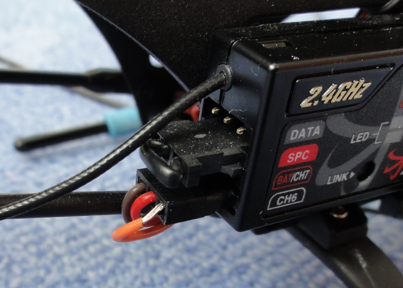

kolaCZek píše:Nerad bych s nim seknul o zem jenom proto, ze jsem prohodil kablik... :oops:
Neboj, sekneš s ním o zem i když káblík neprohodíš, protože ti třeba vypadne z konektoru orig. serva :lol:.
Vítej v klubu :wink:.
Pro inspiraci přikládám foto umístění přijímače, abych ti to trochu usnadnil :D.
DX7s, Phoenix

#70 Příspěvek od letik »
Já jsem dal přijímač dovnitř. Je tak lépe chráněný při pádu.
PS: Koukam jak je to zaprášený. To je tak když se startuje ze škvárového hřiště :lol: fuj haňba
