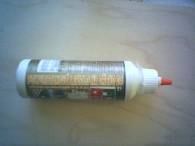

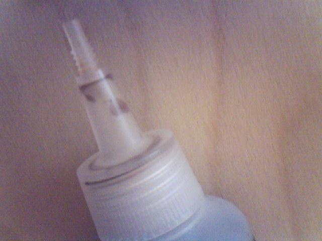

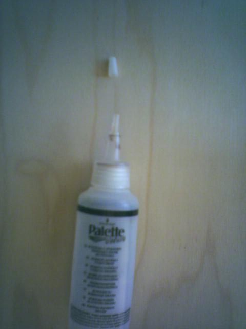

nepoužívam ako tu píšete Soudal ale Den Braven polyuretanové lepidlo na drevo D4, dátum spotreby bol do 12.11 2009, po dlhšej dobe som išiel lepiť najprv som myslel že je na vyhodenie, ale keď som vybral 3mm zaschnutú vrstvu, bol som prekvapení že lepidlo je použitelné, mám teraz pred sebou a rozmýšlam že ho prelejem do obalu od farby na vlasy Palette, na úzaver na skrutkovanie vid foto,lebo na pôvodnom sa mi podarilo ulomiť nadstavec. tu je pár obrázkov
