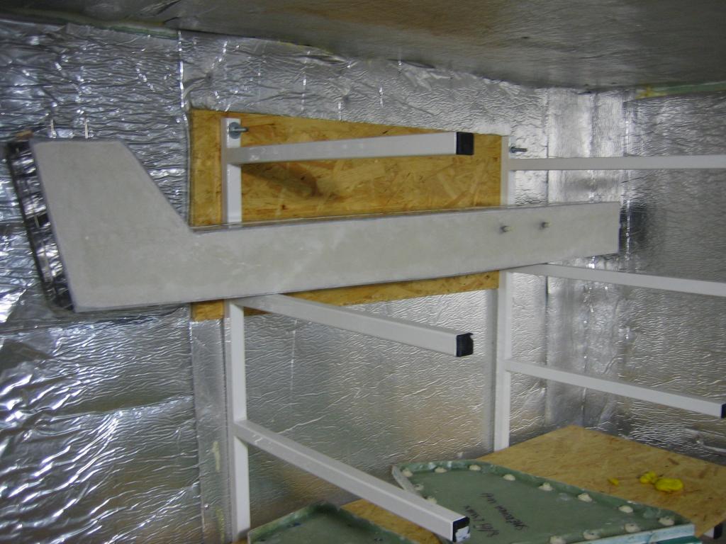

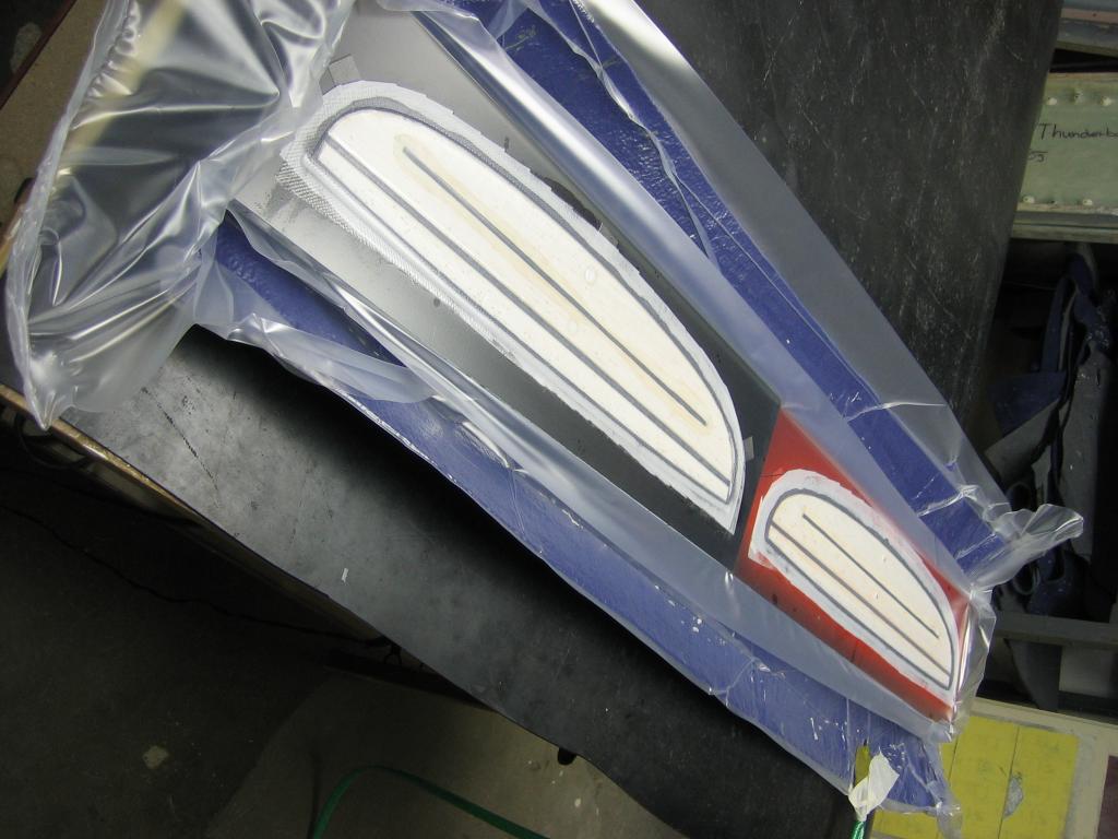

Poslední příspěvek na téma Energic
Již se mi staví černo-červený kousek. Tak dvě poslední fotky. Až model dorazí, založím samostatné téma, jen o tomto modelu.
A toto je již moje VOp v rozpracovaném stavu.
Již se vypéká definitivní forma na trup.
