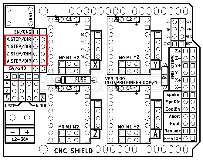

Trochu oživím toto téma.
Na mechaniku si troufám, nezdá se to tak složité a internet je toho plný.
Měl bych dotaz k elektronice. Zatím jsem vypátral toto:
CNC Shield Expansion Board V3.0 +UNO R3 Board for for Arduino+ Stepper Motor Driver A4988: https://www.aliexpress.com/item/CNC-Shi ... a92d53901d
krokové motory Nema 17, 4 ks: https://www.aliexpress.com/item/CE-cert ... 28b16a001a
řídící SW do počítače třeba GMFC nebo tady: https://sites.google.com/site/foamcuttercnc/software
zdroj z PC pro napájení
Musím mít ještě nějaký program pro Arduino desku?
Je nahoře zmíněná sestava CNC shield + Arduino UNO + 4x drivery všechno, co potřebuji? Z jedné strany připojím počítač, z druhé strany krokové motory a napájení?

Re: CNC řezačka odporovým drátem
Do arduina samozřejmě musíš nahrát program. Je to ten s příponou HEX v odkazu dole.
No, nevím, GMFC co si pamatuju posílá rovnou STEP a DIR na LPT port... Ta destička je tam tak nějak k ničemu... To spíš deska s opto oddělením signálu a drivery ne tyhle trpasličí tiskárnové...
Pokud tomu dobře rozumím, mohl bych GMFC nebo jiný program, který posílá Step a Dir, připojit na piny v červeném rámečku podle přiloženého obrázku.
Například program Jedicut nabízí konfiguraci jednotlivých kontaktů v konektoru. Pak ta deska Arduino je opravdu navíc. Je to tak?
