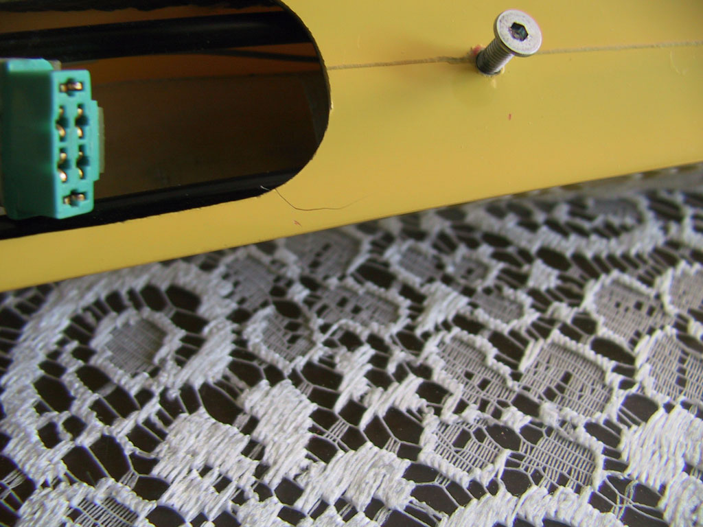

Tak abych se jenom nechvalil... Tak dneska zase po dlouhé době jsem nemohl odolat, ale při velkých turbolencích a při takovém tom lítání na hraně pádovky se mi to nevyplatilo. Banana se dostal do nekontrolovatelné vývrtky a z 30-ti metrů jsem zahučel do země! Strašný pohled, ale po sundaní křídla jen naprasklej trup. Není to na fotce moc vidět, ale je to i ve vnitřku tak do 1/3 trupu. Takže jsem nakonec rád, že to tak dopadlo, vypadalo to na první pohled opravdu hrozivě.
