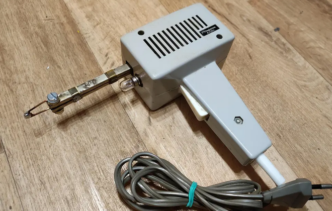

Jako fakt toto (dole, není moje, sehnal jsem obrázek na netu) odešlo? Tu mám též, pravda, vypínač jsem kdysi vyměnil za mžik, co jsem vykutal z bimetalu žehličky, šroubky už jsou "inverzí" a žárovku jsem nahradil velmi ošklivým bastlem 4 LEDek (jestli nezapomenu, dodám obrázek), Takže jediné, co se mohlo definitivně po... je uhořelé vinutí, ne?
V každém případě upřímnou soustrast, budu držet minutu ticha... :)

Kdysi jsem ji měl po tatíkovi taky, ale tmavě šedou, příkon 100VA. Už byla několikrát opravovaná a upravovaná. Měla zkrácené ty výstupní měděné hranolky, na které se uchycuje pájecí smyčka. Dost se hřála. Tatík ji opravoval stylem že prý nejčastěji odejde závit na konci vinutí, tak vždy 1 nebo 2 závity odmotal a opravené. Samozřejmě se to asi nesmí přehnat, proto už se asi tolik hřála. Potom taky odešla úplně a tatík mi věnoval ten novější zakulacený typ 75VA. Světle šedá a zelené tlačítko.

varok píše: pon 09.02.2026 17:42 Tatík ji opravoval stylem že prý nejčastěji odejde závit...
To se řešilo jinak - závit se zahloubil z vnitřní strany mezi vývody, zevnitř se tam našrouboval šroub se zápustnou hlavou a smyčky se upevňovaly matičkou z venku.
To už byla oprava na pořád.

varok píše: pon 09.02.2026 17:42 ... prý nejčastěji odejde závit na konci vinutí, tak vždy 1 nebo 2 závity odmotal ...
zdzd píše: pon 09.02.2026 18:49 To se řešilo jinak - závit se zahloubil z vnitřní strany mezi vývody, zevnitř se tam našrouboval šroub se zápustnou hlavou a smyčky se upevňovaly matičkou z venku.
To mi nějak nesedí :mrgreen:

jyrry píše: pon 09.02.2026 18:59 To mi nějak nesedí :mrgreen:
Mně to odmotání taky ne.
Pravděpodobně to řešil tím zkrácením. Kousek výstupního vedení se strženým závitem ufiknul a na konci říznul nové závity...

Primární závit na konci vinutí si asi dokážu představit.
Zahloubené zevnitř viz obrázek (tohle je "ta moje").
LED - půlka svítí "tam", druhá půlka "zpět" :)

prikrylm píše: úte 10.02.2026 8:44 Primární závit na konci vinutí si asi dokážu představit.
Přesně tak. Objímky se stáhly, Pak se s vývody dalo hýbat dostatečně na to, aby se to dalo převrtat a ozávitovat. A nakonec vrátit objímky na místo.
