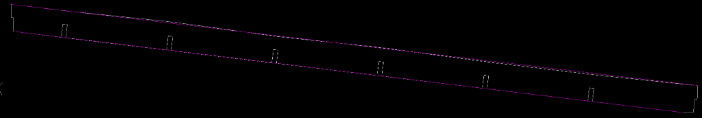

Tak jsem si s tímto online software trochu hrál a je to dost nanic. Zkoušel jsem udělat obyčejné křídlo s ClarkY a obdélníkovým průřezem.
V bodech:
  • spousta parametrů zadává v procentech. To je prostě špatně.
  • software dělá dost nesmyslné chyby. Například nechápu, proč ten malý nosník za náběžkou není u obdélníkového křídla všude stejně (všechna žebra by měly být stejná).
  • Pokud zadám vzepětí, tak hlavní nosník je geometricky zkroucený. Nikdo neví proč.
Raději dám přednost placené alternativě. Škoda, opravdu jsem chtěl aby to fungovalo.
