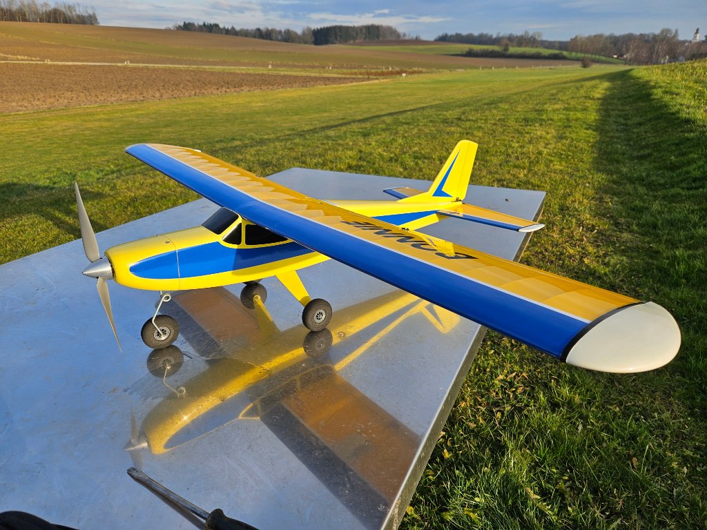

Pánové, modeláři,
pochybuji o svém duševním zdraví. :roll:
Mám tady model Bonnie od Kostkamodel, případně je také znám jako Cheri3. Jedná se o cvičný hornoplošník s polosouměrným profilem, který vychází z modelu Cheri 2 https://outerzone.co.uk/plan_details.asp?ID=4688.
Je to naprosto skvěle lítající model a dělá mi velkou radost. Funguje také na zádech, ale teď k věci. Když je model na zádech, funguje směrovka opačně než by měla! Setkal se někdo s něčím takovým a jaká je k tomu teoretická průprava?
Z ostatních modelů, třeba akrobatů, je naprosto normální, že když je model na zádech, tak smysl směrovky funguje naopak (stejně jako výškovka). Z nějakého, mi neznámého, důvodu to u Bonnie nefunguje. Mohu krásně točit zatáčky na zádech jakoby to byla křidélka.
Všiml jsem si toho už dříve, ale teprve tento týden jsem vzal sebou ještě malého akrobata, abych si ověřil, jesli mi už nekape na karbid.
Ono obecně ta směrovka je velmi živá (souvraty jsou paráda) a při rychlejším letu funguje více jako křídélka. Dá se s tím udělat i takový sudový výkrut. Může někdo poučit mladého smrada, který o sudových výkrutech jen za pomocí směrovky četl max. ve starých modelářích?
Jaký parametr toto chování ovlivňuje? Vzepětí není nijak zásadní a profil je polosouměrný.
Díky za tip.

A jak je na tom pri letu na zadech výškovka? Ta funguje normálně nebo taky obráceně? Jen taková malá doměnka, nebude to tím že při letu na zádech trčí směrovka otočná o 180 st. Dolů?

Výškovka funguje samozřejmě obráceně, jinak by to nešlo. Ještě doplním, že nepoužívám žádné mixy.

Jsi naprosto zdráv :-). Trempík (od p.Fary) mi to dělal taky a nikdo mi to neuměl vysvětlit. Když jsem letěl od sebe, na zádech a knipl jsem dal doprava, letěl doprava. Nevím proč.....

Souvisí to s geometrií křídla a bočních ploch. Někdy někde jsem někde na zdůvodnění narazil, ale podrobnosti už si nepamatuji. Jen to, že je to normální.
Na zádech se letí pod jiným úhlem náběhu a vybočení trupu směrovkou se přes geometrii křídla projeví zatáčením, které nemusí souhlasit s výchylkou směrovky.

Robí to aj vtedy, keď použiješ iba smerovku?
Teda bez krídeliek?
Rozmýšľam, či tú smerovku "neprebíjajú" krídelká...

Taky jsem si ještě vzpomněl - kdysi jsem měl rc větroň RC-V2, řízena směrovka a plovoucí výškovka, vzepětí W. V ten den nosilo celé nebe a tak pro větší ztrátu výšky jsem větroň obrátil na záda a létal na zádech. A k mému překvapení větroň reagoval na směrovku stejně jako v normálním letu. A ještě ke všemu v této poloze na zádech s křídly s šíleným vzepětím do negativního W byl naprosto stabilní a neměl tendenci někam padat. Ani výškovku nebylo třeba nějak moc korigovat. Fakt neuvěřitelné!

Nám to robí na všetkých eletro vetroňoch, ktoré používame na výcvik RC pilotáže chlapcov v krúžku. Je jedno, či obyčajné V alebo W alebo krídlo s ušami. V minulosti bol k tomu článok tuším v RC revue. Autora ani číslo časopisu si už nepamätám. Jeho záver bol v zmysle: "Neviem to teoreticky zdôvodniť". Želám veľa šťastia pri lietaní na chrbte.

Ano, mohu potvrdit, že křidélka to nepřebíjejí. Mám směrovku a výškovku na jednom kniplu a dokážu jen s tím kniplem krásně kroužit po obloze. Křidélka mám v nule po celou dobu.

Ma na to nejaky vliv rychlost letu? Hadal bych ze v nejakych krajnich rozsazich by se to mohlo mit snahu preklopit do normalniho stavu ne?

Popravdě to dělá v celém rozsahu rychlostí, které jsem si dovolil vyzkoušet. Jinak jedná se o model docela svižný.
