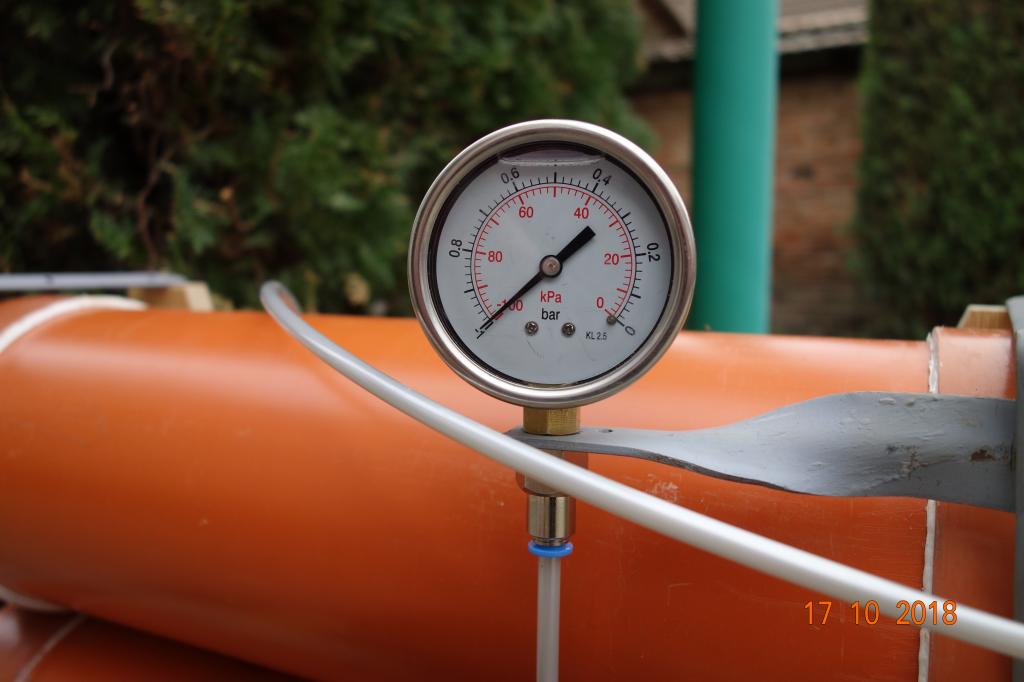

HONZIK 22 píše: pát 16.05.2025 13:32 Moje pani vakuuje odev do silonovych pytlu se zpetnym ventilem vysavacem.https://www.action.com/cs-cz/p/2534642/ ... 91EALw_wcB
Z hroudy je placka hned. Vysavac vytvori podtlak 200mbar.
Kolik vytvari ten lednickac?
ladnickac ti z kridla urobi palacinku, ono to ide skoro do "nic", potrebujes regulator (podtlakovy spinac) , staci tych 0,1atm
podle toho v jakém je mechanickém stavu a co to je přesně za typ.
Klidně taky https://www.rcmania.cz/download/file.ph ... &mode=view - což je s prominutím (bez regulace podtlaku) u křídla sázka na jistotu.
Jinak mě naprosto fascinuje :shock: , jak si někdo může myslet, že svěrkama :lol: lze nahradit ten přítlak vytvořený vakuem.
