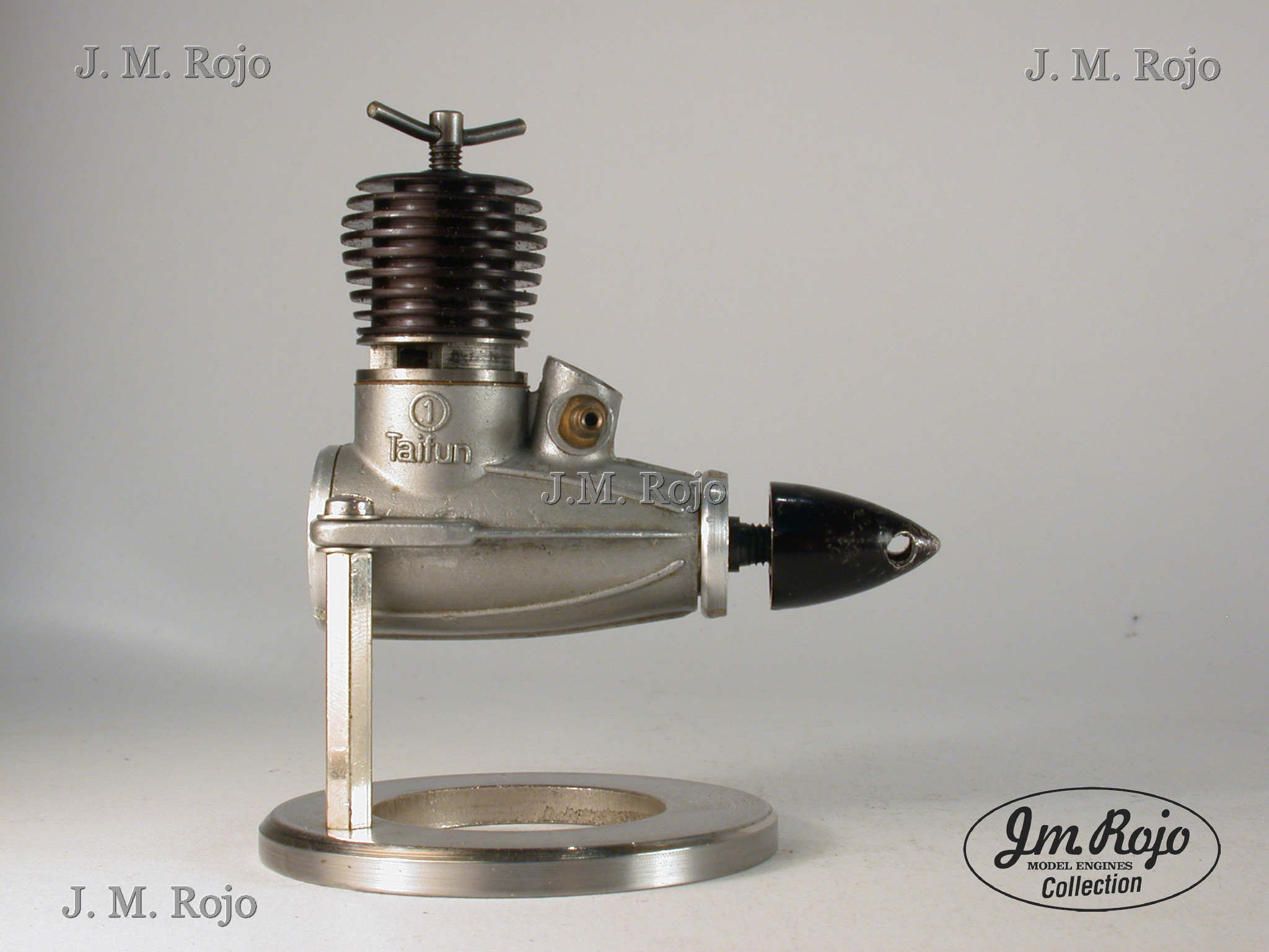

JardaRůžička píše:... Kdysi jsem někde pochytil, že to měl být snad nejjednodušší (ohledně počtu součástí) modelářský motor; je to možné.
To je docela možné mezi ložiskovými, ale byly motory s kluzně uloženou klikou které byly ještě jednodušší. :wink: Třeba takový Super Atom, který Rusové okopčili a pak vyráběli pod názvem CAML50. :P
Nakonec nedávno jsem získal starší motor Taifun Hobby, který má taky kluznou kliku, takže sestává jen z kliky, karteru, unášeče vrtule s podložkou a matkou (možná originál z výroby měl kužel), pak vložky válce na závit do karteru, žebrovaná hlava taky na závit, zadní víko karteru na závit, ojnice, pístního čepu, pístu, kompresního šroubu + tryska s jehlo matičkou a pružinkou. Krom té trysky tam v něm není použit ani jeden šroubek. :P
Edit: Takže áno, Taifun Hobby měl místo matky M5 černý kužel https://rojobcn.com/technic/avion/high/DSCO8833mod.jpg
A když pominu ty 4 šrouby co spojují válec s karterem, tak ani ten FOK15 není o moc složitější. :mrgreen:
