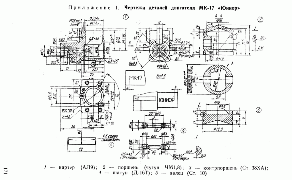

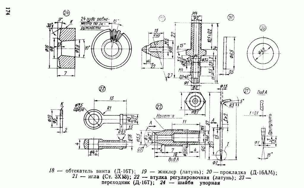

Ještě k tomu zkosení kompresního šroubu.
Vyhrabal jsem v té knížce od Gajevského (mám ji celou v PDF) přílohu s výkresy tehdy běžně prodávaných sovětských motorů. Tak zde je stránka z dokumentace MK-17, kde jsem zvýraznil jak to s tím šroubem (závit M4) bylo plánováno:

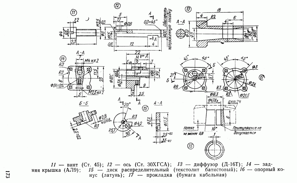

A taky je tam výkres klikovky, kde je vidět, že hřídel je celá o průměru 5,0mm, jen pro ten svěrný kužel je ztenčená na 4,7mm
A zde je stránka z dokumentace motoru Ritm-2,5, kde je to podobně, jen ten závit je větší M6x0,75.

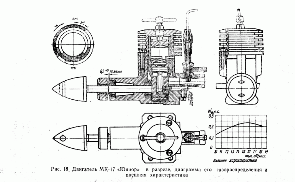

Když už se tu bavíme o MK-17, tak pro úplnost přidávám i všechny 4 stránky jeho výkrasů, tedy celou jeho dokumentaci.
Zde na první je vidět že na bloku (kartru) byl opravdu na odlitku vylit jak nápis MK-17 tak i ЮНИОР z druhé strany, který později zmizel.

#147 Příspěvek od VladoSlav »
Super -Dik.
Prosim a ako je to s podlozkou ktoru som nasiel v jednom motore na klukovke dnu a v druhom vonku? Vid. moj prispevok - stř 04.12.2024 11:30 - a posledna fotografia?
Kam patri a patri vlastne do motora MK-17? :?:
Na vykresoch toho mrnousa neviem najst :(

#148 Příspěvek od VTjr »
No neviem, v tej pôvodnej dokumentácii ju nikde nevidím a ani na zostavnom výkrese, ktorý pridávam, nie je. :|
Ja si myslím, že tam pôvodne nebola, a potom v rámci nejakej socialistickej racionalizácie ju tam pridali. :roll: Ale vzhľadom na jej tvar s tým zrazením by som tipoval, že patrí naozaj dovnútra motora, teda medzi kľuku a zadné ložisko. Vpredu nemá čo hľadať. Ale vyskúšaj čo sa stane ak ju tam nedáš! :wink: Tam asi ide len o to, aby líc kľuky nedrhol o vonkajší krúžok ložiska, alebo o jeho osadenie v skrini.Každopádne kľuka sa tým vysunie o niečo dopredu a možno to pomôže vyriešiť ten problém s unášačom. :roll:
