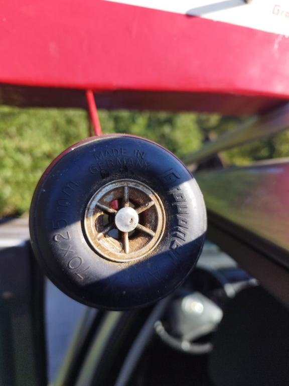

Tak jsem dnes zachranil z vytopeneho sklepa
Jedno stare ero.
Ale myslim ,ze to je hybridek z nekolika typu. Neb jsem nenasel co by to melo byt.
Asi Taxi jednicka .
Pokud by nekoho napadlo neco jineho?Podle smerovky jinak fakt nevim. Fakt nevim.

Je jiste ,ze to priplavalo z Nemecka. Ale uz pred desetiletimi

Kridlo je bez vady ,kostrukcni, potazeno balzou.
Kormidla taktez. Podvozkove nohy ,predni riditelna vse org. Graupner
Vse oloupu a pak uvidim ,zda to neni ono.
Napasuju prestavbu asi na Cizka.

Tak jsem prosel vsechny katalogy od 1956 a je to opravdu skadacka z nekolika modelu.
Jedine co je fajn ,ze napr. podvozek je org. made in Japan.
Zacinam odstranovat potah . Az se dostanu pod ty vrstvy napaplanych barev a zvetraleho potahu ,se uvidi.

Tak jsem se pustil do renovace nalezu.
Kdyby to kridlo nebylo konstrukcni potazeno balzou a pekne postavene i s negativy ,tak by jsem se na to vy..s..
Trupove bocnice jsou preklizkove na nich je ,balza,,kloboukovy papir ,a dve vrstny napaplanych barev. Ty jsou uz pryc,tuny
barev.
To ohorele je prave ten nacucany rycinem kloboukovy papir.
Co melo odpadnout to odpadlo asi kostni kllih
nebo uhorelo.
Zitra na to pustim excentricke brusky!
Kdyby tam uvnitr nebyl ten letopocet 1967 tak uz mam postaveny novy trup!.

Dnes jsem zkusebne prilozil brusku a jde to dolu. Myslim ,ze ho zachranim.
