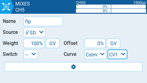

Prosím zkušené,
u některých kanálů mi reagují obráceně trimy, například výškovku když potřebuji trimem potlačit tak ji ve skutečnosti musím na trimu natahovat, kde toto obrátím?
A druhý dotaz na třípolohovem spínači chci aby brzdící klapky prostřední poloha nula spínač na jednu stranu vyklopy klapky dolů a na druhou stranu nic a ono mi to vyklopy nahoru a to nechci jak udělat aby to reagovalo jen na jednu stranu.
Děkuji všem za rady.

tondas2 píše:Prosím zkušené,
Obrácené trimy jsou nejspíš proto, že u páky v obrazovce vstupů je otočená váha daného vstupu (výškovky). V obrazovkách vstupů a mixeru je dobré nechat smysl výchylek logicky konvenčně (ne fyzicky, podle toho, jak se hýbou serva) a obrácené výchylky řešit až v obrazovce serv.
Klapky je asi dobré mechanicky nastavit tak, aby krajní poloha "nahoře" odpovídala jedné z krajních poloh serva. Pak (nebo i přes to) se dá poloha přepínače s ohledem na polohu klapky řešit třeba křivkou v mixeru.
Křivku pro vypínač ideálně tříbodovou, jednotlivé body pak nastavit podle potřeby.
vpravo dole nastavit křivku "Cstm" a vybrat volnou (CV1)

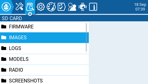

Děkuji všem za rady, přiřazoval jste někdo k názvům modelů také foto?
Případně jak?

Na SD kartě je adresář IMAGES kam se nakopírují obrázky modelů. Buď vlastní, nebo (téměř bezpracně) třeba z https://www.skyraccoon.com/" onclick="window.open(this.href);return false;
V nastavení modelu, na první záložce pak vyberu klikem obrázek. Vybírají se obrázky právě z toho adresáře IMAGES.
Co vím, tak ETX umí jpg, png, bmp. Je dobré nedělat obrázky moc velké, přepočítání pak drhne. Asi ideálně vybrat ty obrázky z výše linkovaného webu.
Pak může obrazovka vypadat třeba takto.
Na řádku "model image" se nastavuje obrázek modelu.
Adresář na SD
Adresář na SD
