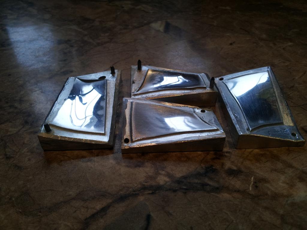

No, jako lítá všechno, no. Já to laminuji a tvůj přístup by byl nepoužitelný.
Já frézuji 10 mm frézou 10 cm délky a záběr 4 cm, takže beru najednou vrstvu 4 cm.
To se na rychlosti obrábění dost projeví. Navíc si mohu dovolit lajny po 1mm bez ztráty kvality.

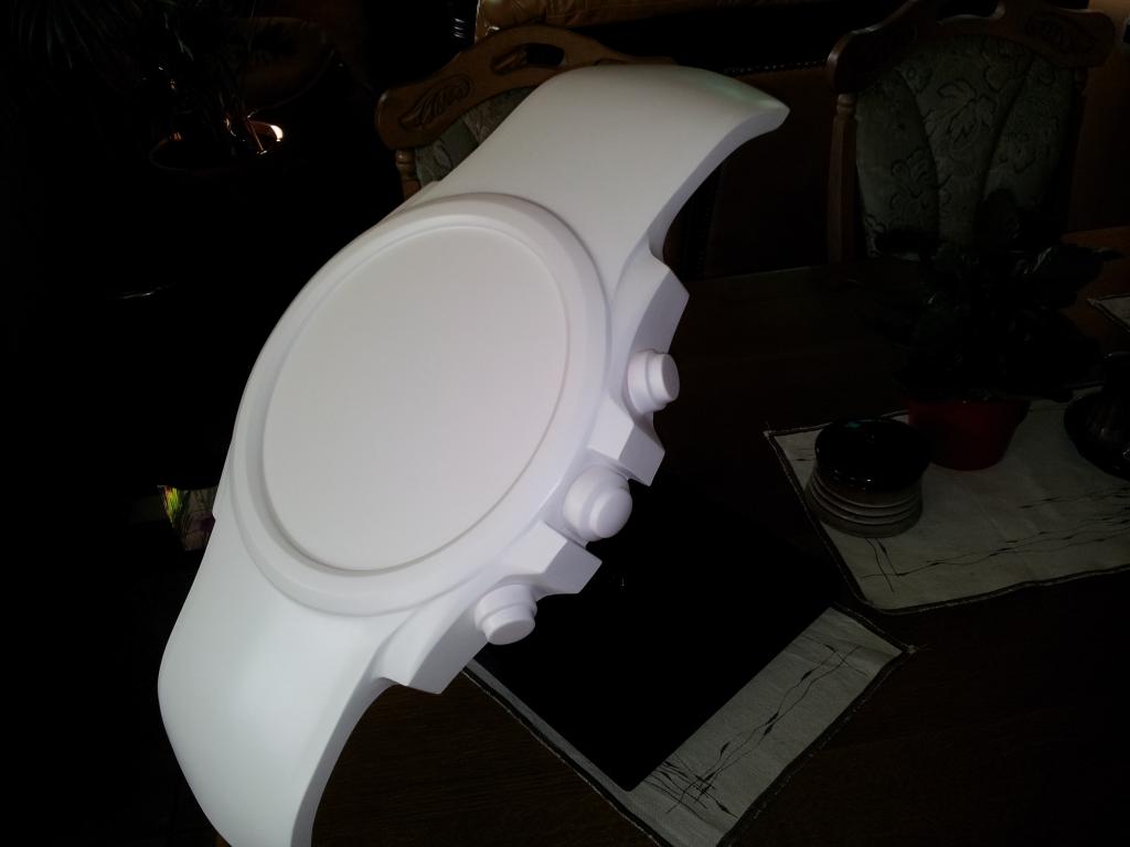

kokeš píše:Nerozumím tomu ale povrch tištěného vypadá tedy jak?
Třeba takhle

Rychlost vřetene cca 20 000 ot. 3břit a 10mm průměr. Stoupání na hliník. Vše rychle odsávám.
Posuv tak 20 mm/s. Pokud je složitější tvar, případně potřebuji jemnější detail rozlišení, uberu na 15. Ale je to kvůli tomu, aby stíhal soft a nevypadly data.
Pomalu (10 mm/s) objedu obvod, protože fréza bere plný úběr na svůj průměr. Pak jedu už na čisto z vnějšku. Volím směr frézování tak, aby se netvořily vrstevnice, ale napříč přes ně. Někdy si to rozdělím postupně, abych třeba čumák obrobil dostředně a pak zbytek trupu napříč přes něj.
