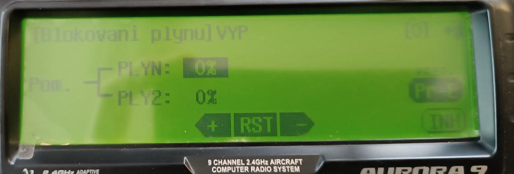

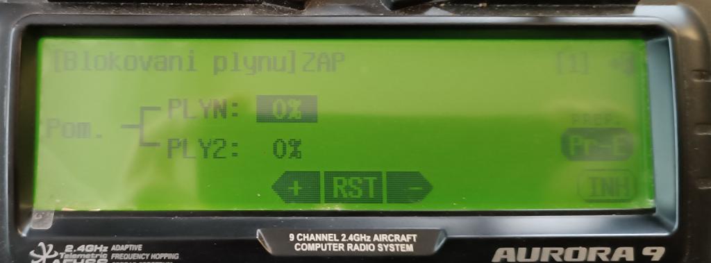

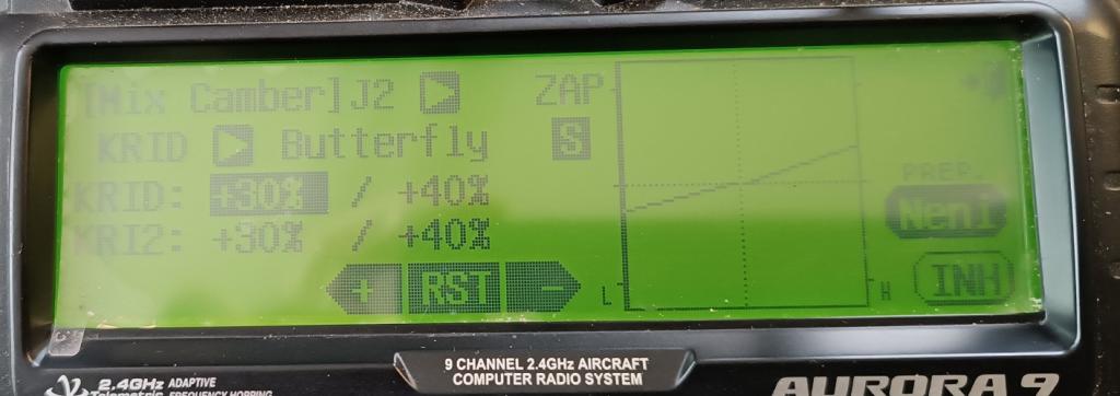

Takže, přepínač E
- dolů letový režim č.0 "Plyn"
- střed letový režim č.1 "Klapky"
- nahoru letový režim č.2 "Butterfly"
Pak nastav to co mám já pro jednotlivý režimy v "Cambrix".
Pak nastav to co mám já pro jednotlivý režimy v "Blokování plynu".
Nezapoměň nastavit v blokování plynu taky přepínač E, jinak to nechodí.
Nic jinýho kolem toho nastavit není potřeba.

Priznám sa, že mi to s tým plynom nie je podľa obrázkov úplne jasné... Ešte poskúšam.

Tak když to podle fotek displeje neumíš "okopírovat" tak to je těžký...

Celeron píše:Tak když to podle fotek displeje neumíš "okopírovat" tak to je těžký...
Problém je v tom, že ja mám úplne iné obrazovky... Nemyslím jazykovo, to mi problém nerobí.
Napr. Ten zámok plynu u mňa vyzerá úplne inak.
V prvom rade neviem, či ty máš model ako acro alebo ako glider (vetron).
Alebo Ty vobec nepoužívas predvolené funkcie a tie snímky sú akože voľné mixy?
Možno by som potreboval ešte snímku kanálov, aby som videl, aký ovládací prvok máš napr. Na motor priradený.
Na snímkach vidím nejakú pom, to je čo?
Asi som trochu natvrdly a len jednoduchý popis mi nestačí... Máme rovnaké Aurory? Lebo ja také obrazovky vôbec nemám...
