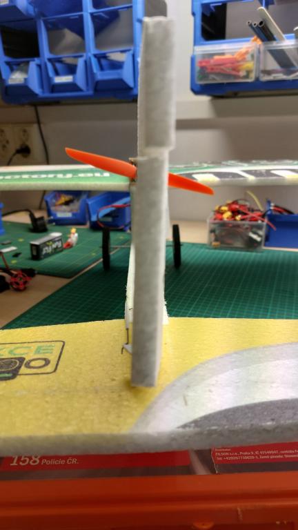

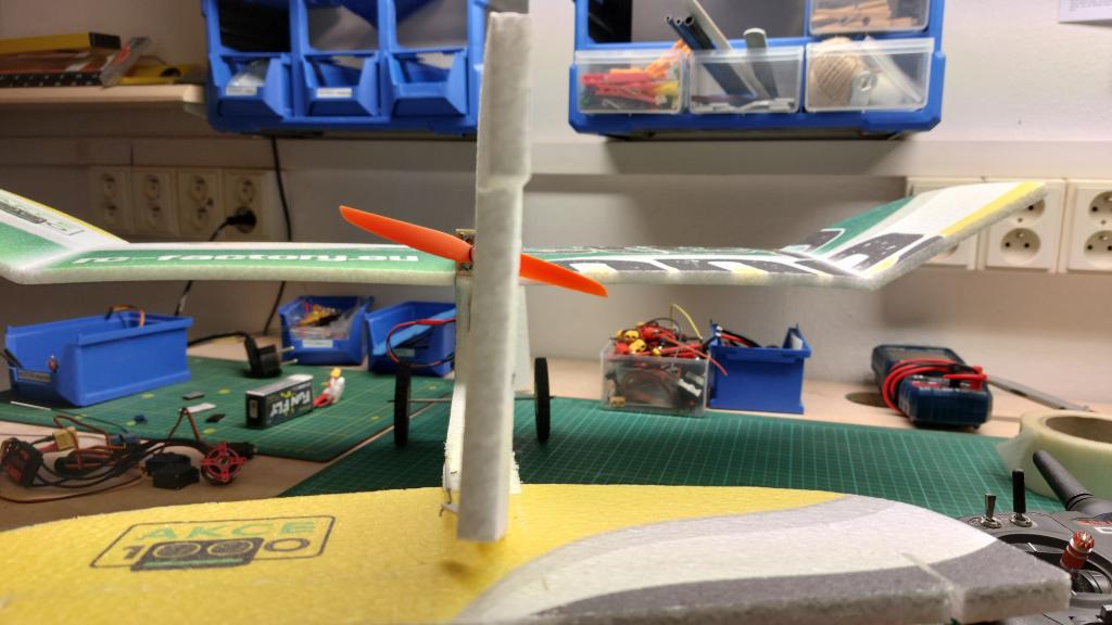

nemyslel jsem, že budu potřebovat pomoct s letadlem, jako je STEP ONE, ale za zeptání nic nedám :D
Pořídil jsem si tenhle "sranda-let" do hangáru, asi jako každý druhý na blbnutí za barák, případně s klukama na letišti, úplný začátečník nejsem :lol:
Potřeboval bych, ale pomoci s vytrimováním.... tohle érko asi moc špatně postavit nejde, nevím, kde mám chybu:
- při odhodu bez motoru model točí okamžitě doprava (při směrovce v neutrálu)
- s motorem ve vzduchu pokud pustím kniply okamžitě točí doprava
- aktuálně moje směrovka (viz přílohy), je při neutrálu na vysílači dost kompenzovaná doleva, aby STEP vůbec letěl rovně.
ANO je to EPP, kde se v rámci geometrie neřeší každý milimetr, ale rád bych to měl vytrimovaný tak nějak normálně.
PORADÍTE????
Díky moc za pomoc.

Fotka asi zkresluje, ale zkusil bych se zezadu podívat, jaký je sklon výškovky proti křídlu. Na fotce se zdá, že padá na levou stranu. A když už jsme u těch pohledů, tak rovnou i na křídlo, jestli není zkroucené.

Máš recht, fotka hodně zkresluje.... :( Aktuálně se éro chová tak, že pokud jsou kormidla v neutrálech, STEP není schopen létat v přímém směru, automaticky točí do pravé zatáčky, v podstatě musíš pořád kontrovat do leva, aby jsi ho udržel v přímém letu.

Já bych to tipl tak, že je pravá strana křídla těžší než levá. Zkus do konce levého ucha zašroubovat nějaký malý vrut. Jeden, dva...nebo možná více. Až to poletí rovně se směrovkou v neutrálu. Asi jsi dal více lepidla na pravou stranu. To se stává. Odšroubuj z modelu křídlo, vem nejaký hranolek tak zhruba 1x1 cm a dej ho přesně doprostřed pod křídlo. A uvidíš, na kterou stranu bude padat. No a pak jej dovaž výše popsaným způsobem.

Dobrej point, příčné vyvážení éra jsem ani netestoval, klasika... nastavil jsem těžiště a hotovo. A to tam nemám ani gram olova v čumáku, mám to dovážený čistě baterkama (SLS 800mAh 2S - 47g) Díky vyzkouším.

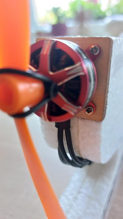

Postavil jsem si "velký Step One" cca o 30% větší + křídelka a chtěl bych se zeptat, vzhledem k tomu, že STEP One je stejná koncepce.
Model mi létá v bezmotorovém letu OK, ale v motorovém točí doprava (snažil jsem se upravit vyosení motoru přidáním podložení, aby model letěl v motorovém letu rovně, ale bez úspěchu.
Řešily jste třeba někdo na Step One, který je sice menší vyztužení té motorové gondoly, která je taková docela gumová (je to EPP o tom žádná...).
Díky za pomoc.

kaplik píše:Model mi létá v bezmotorovém letu OK, ale v motorovém točí doprava ... řešili jste třeba někdo na Step One ...
Přepínám několik letových režimů, které jsem založil, abych mohl měnit vlastnosti letadla podle toho, kdo s ním letí. Jeden třeba omezuje výkon motoru. To, co popisuješ, řeší jeden z těch letových režimů - mixuji do motoru směrovku.

Je potřeba odmixovat klidně motor do směrovky a motor do křidélek. Postupně to odladit tak, aby to létalo, jak chceš. Za mě ideálně křivkové mixy a opožděný nájezd mixu.
