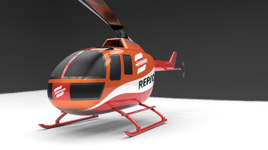

Ahoj všichni. Po delší době hlásím, že žiju :) Chodím lítat hlavně s EC-135 (naposledy jsem byl v sobotu).
Honí se mi hlavou myšlenka na další vrtulník... mám zálusk si zalétat nějakou akrobacii a přitom bych chtěl, aby vrtulník aspoň trochu připomínal skutečnou mašinu.
Vzhledem k tomu, že jakmile se začne s mašinou blbnout, je riziko pádu trochu vyšší, než u katolického sunutí oblohou, tak jsem se rozhodl pro maximální jednoduchost.
Pokud vím, tak jedna z mála skutečných mašin, co dokáže vcelku obstojně akrobatit je Bolkov 105 v podání Red Bullu.
Z toho jsem vycházel ve svojí vizi... nazval jsem tu obludu pracovně "Bolk 23". Dobře se to skloňuje... půjdu lítat s Bolkem... :) :)
No a 23 je moje šťastný číslo... takže to bychom měli...
Mám doma mechaniku T-rex 700, takže velikost je tím daná..
Teď ještě promyslet jak na to... nejpravděpodobnější se mi jeví vytisknout formu a pár trupů si vylaminovat do zásoby. Povrchovku pak provést pomocí wrap folií na auta...
No uvidíme, je to zatím studie / návrh... prostě akrobatická helina inspirovaná Bolkovem 105...
Co a jestli vůbec z toho něco bude, to je otázkou... :mrgreen:

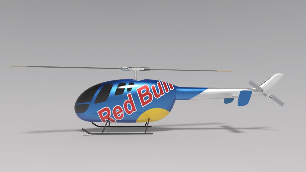

Ještě jsem přehodnotil některé proporce... Bolek trochu přibral a byl mu zkrácen nos... asi to bude pro oko lepší...
Začal jsem skládat mechaniku, abych mohl přesně odměřit veškeré montážní body a pak finálně trup vymodeluju....
Začalo mě to docela bavit, tak snad to nenechám usnout... :mrgreen:

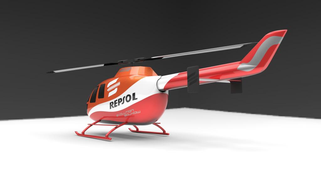

Probíhají pořád lehké korekce proporcí, postavení podvozku vůči zemi... třílistá vrtulka... pořád je co ladit.
Ale už to začíná naplňovat mou představu... K mé radosti jsem zjistil, že skutečný red bull Bolkov bude na Dni ve vzduchu v Plasích letos na jaře, takže je na co se těšit :)

Nyní přichází na řadu kompletace mechaniky (T-rex 700E FBL),
její přesné oměření a modelace trupu načisto a pak výroba forem...

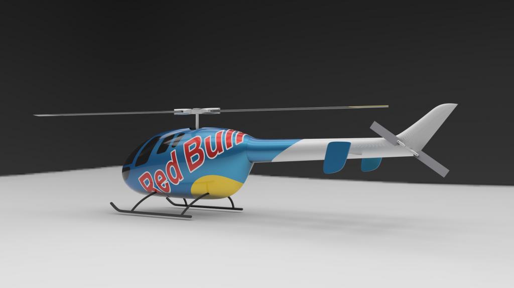

To vypadá dobře !!!! :-). Taková nová zajímavá kategorie modelu :-). Místo poziček máš rozdílnou barvu z boku, taky dobrý.

Práce na Bolkovi pokračují... přehodnotil jsem tvar trupu a stal se více podobným originálu.
Mechanika je zamýšlená SAB RAW 700... vzadu nebude úhlová převodovka, ale vrtulka bude klasicky na boku trubky pod směrovkou.
