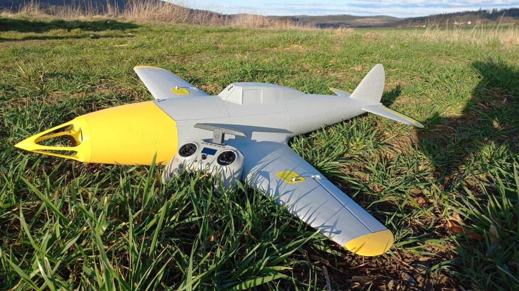

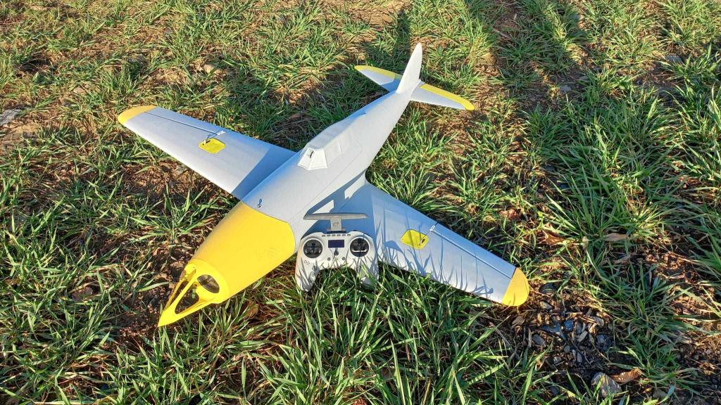

Ahoj, všem, jen bych rád představil svoje éro.
Jedná se 50mm edf na 4s, ovládaná křidélka a výškovka, bez směrovky. Hmotnost s baterií je 750g Tisknuté z LW polylight od Labprintu + nějaké generic PLA. S baterkou 1550mah 4s létám kolem 3min. Obecně by to ale chtělo drobet větší baterii. Start je s drobet potlačenou výškovkou. Chtěl jsem něco neokoukaného.
Video z letu, bohužel hod/start tragický, ale teď už jsem přišel na to, jak to házet :D
