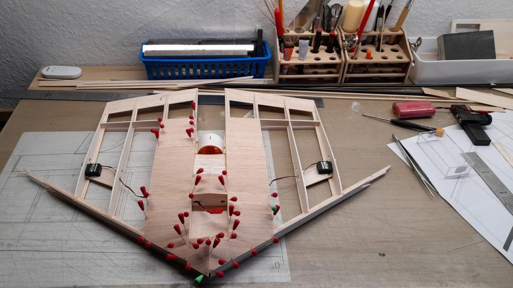

Jak to vznikalo...
První kousky slepené...

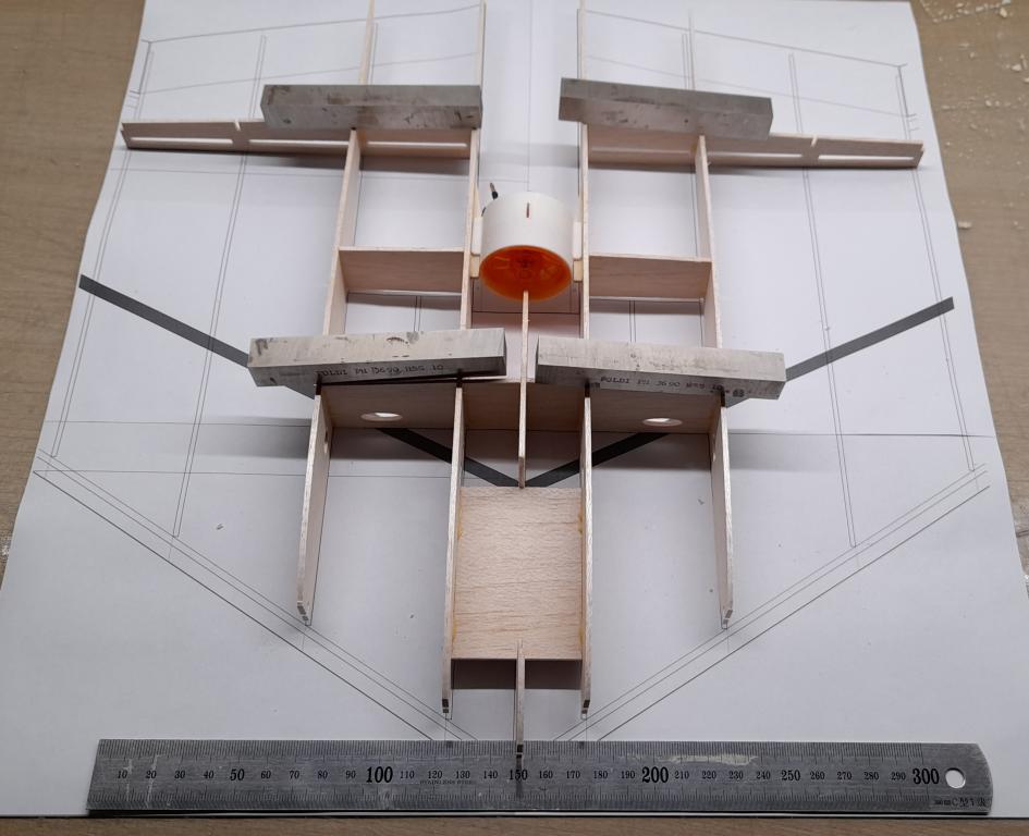

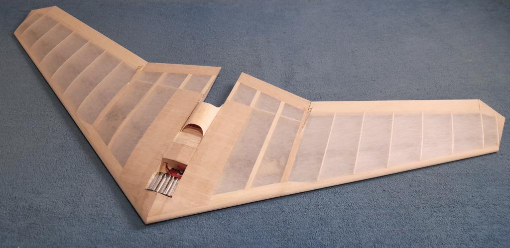

Pod tuhým potahem centroplánu už je všechno potřebné - přijímač, kabeláž, reglík.

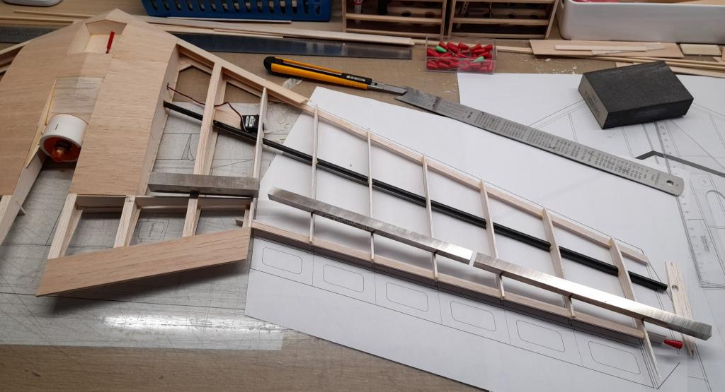

Tady vzniká vhodné geometrické zkroucení - ke klapce 0°, pak lineárně se zvětšující negativ, až na konci -3°

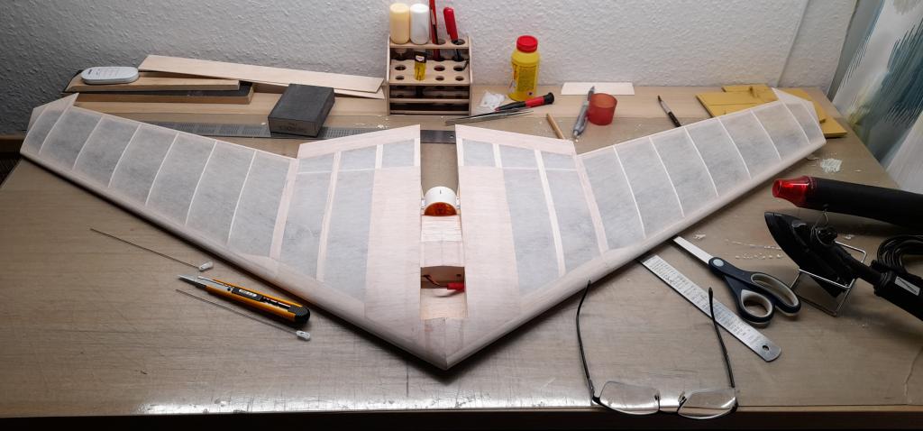

... během potahování Vliesem
