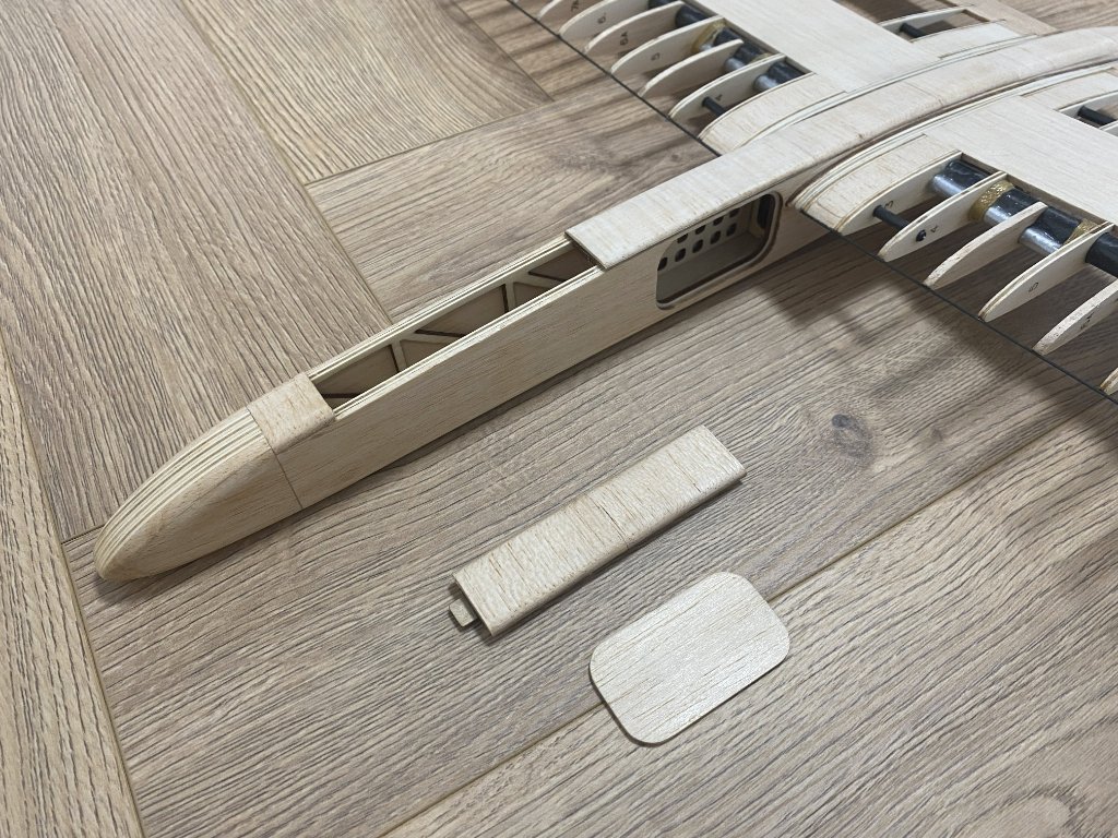

Posielam pár fotiek zakrývania prednej časti gondoly. Najprv nažehlím na zadnú časť štandardnou imitáciou karbónu ORACOVER, / je taká dobrá, že som mal konkurentov, ktorí ma upozornili, že karbónová laminácia nie je v pravidlách povolená :lol: /.
Potom pokračujem prednou časťou, ľavou stranou, pravou stranou, spodkom a nakoniec vrchom.

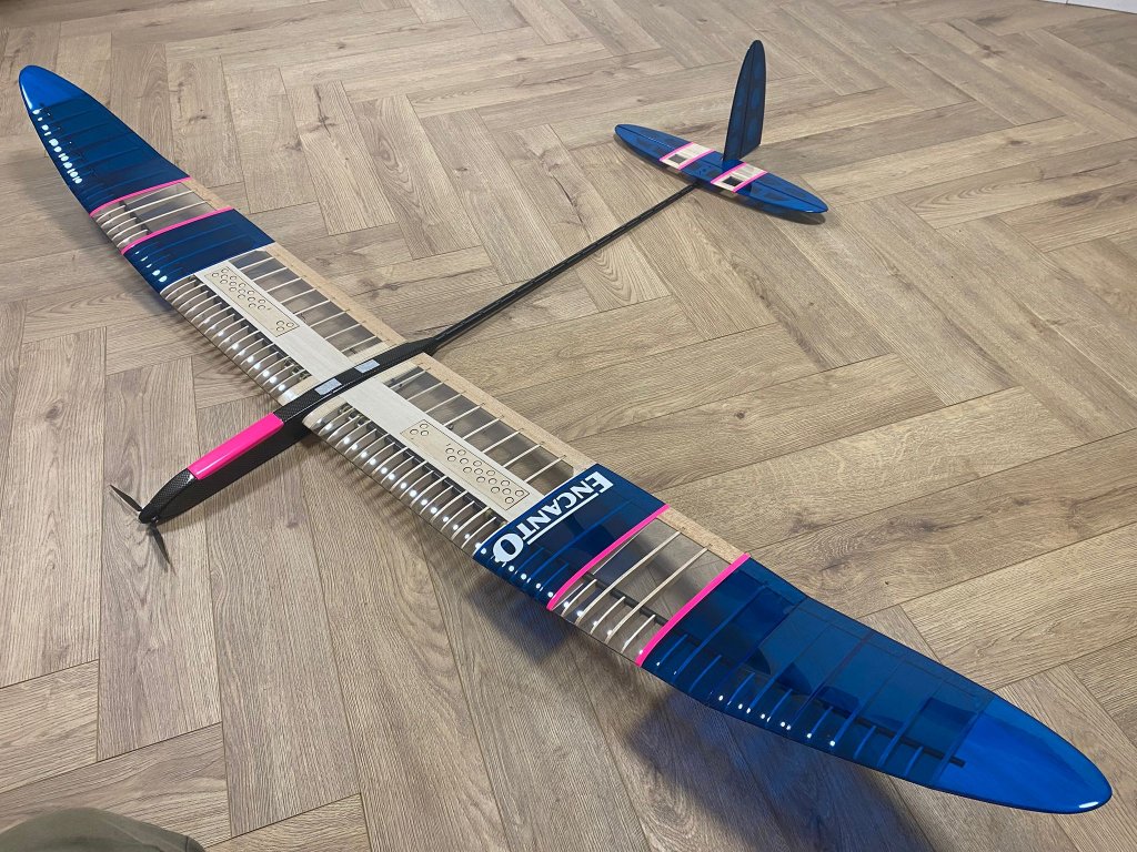

Konečne si pre seba už konečne robím nové Encanto V3 camber, váha v kostre 265g. A F5L električka pre zákazníka.
