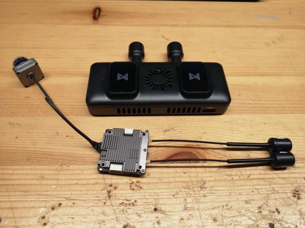

Síce trochu sa darček v tej Číne zdržal, ale dneska dorazil. Treba flashúť nový FW a hurá do testovania

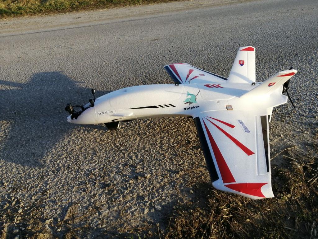

Na drona Ti to asi moc nepomôže, ale keby niekto chcel na éro, tak som si spravil držiak pre Walksnail Avatar HD micro kit pre éro ( skladám si Atom Dolphine), tož ak sa niekomu hodí, v zdraví užite:
https://www.facebook.com/groups/walksna ... nt_mention
( neviem, či je Walksnail_official na FB voľne prístupná, keby nie tak totok som tam dal )

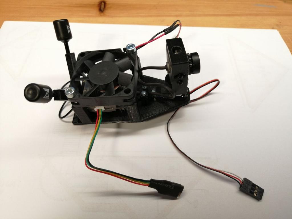

My design of Sky Unit holder with servo gimbal. Because I`m still in on-board testing mode ( waiting for next INAV release ) I added also fan holder not to overheat it. If anybody want to use it, good luck.
https://www.thingiverse.com/thing:5796959
EDIT: Added modification - removed servo gimbals elements and added camera holder. Please note, that I didn`t print and test this modification, let me report a problem.
https://www.thingiverse.com/thing:5804658

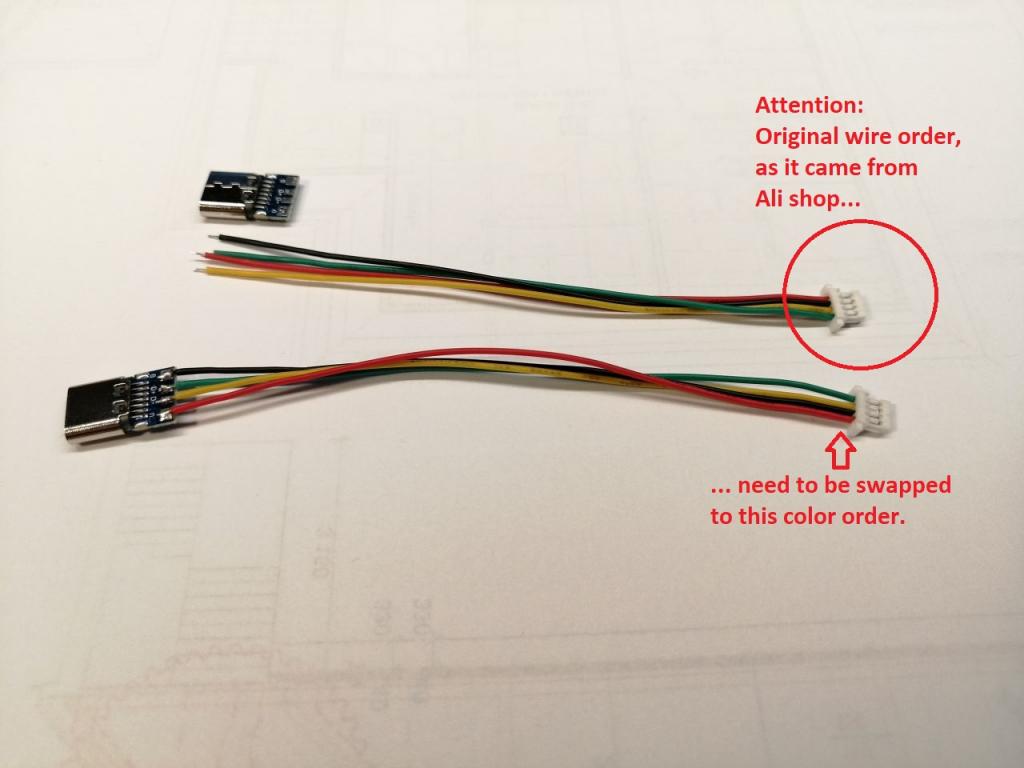

Ak by si chcel niekto spraviť vlastný USB C Female kábel, keďže origoš USB A sa do modelu moc nehodí...

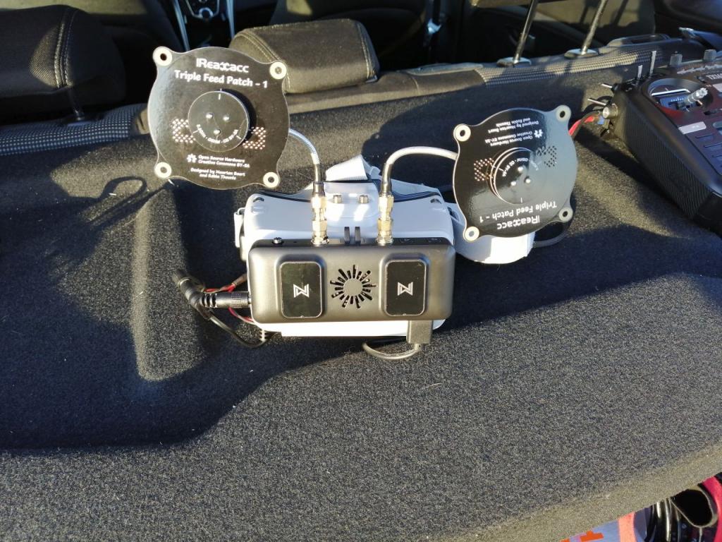

Dneska som si spomenul, že mám celkom pekné patch antény, tož som neodolal, použil ich namiesto setových "hrušiek" a skúsil ponad polia, či to dá porovnateľne s DJI.
Walksnail milo prekvapil: dal. Oproti DJI je dokonca obraz dobrý, aj pri nižšších bitrate. A tých 25Mbps tam naozaj pri vhodnej polohe aj na takúto vzdialenosť bolo
