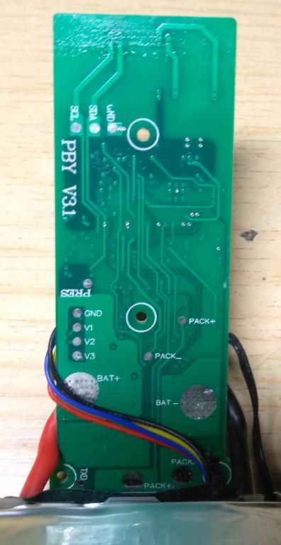

Takto vypadá ta moje deska. Není to originál DJI, Jenže já elektronice moc nerozumím, pájet sice umím, ale to je vše.

@epox Když ta tvoje (TBY V3.1.) není originál DJI, tak co to je vlastně za desku?

je to deska z baterie, kterou jsem objednal z Aliexpresu (myšleno celou baterii), nějaká náhrada ne origo DJI. Tuto baterii jsem pak asi v jejím 3 cyklu utopil i s MP1. Ten jsem rozchodil a lítá, ale baterie, respektive její elektronika zaznamenala zkrat a nechce baterii nabíjet a ani rozjet v dronu. Samotné články jsou v pohodě.

@epox Ta elektronika bývá po utopení po smrti.
_ Pokud jde pod vodu tak je nějaká šance, ale jen když je možno aplikovat jistý vyzkoušený (na mobilech) postup
1) ihned po vytažení vypnout 2) ihned - co nejdřív důkladný proplach destilovanou vodou 3) proplach alkohol IPA
4) důkladné vysušení 5) zkusit zapnout /6) nefunkční zkusit opravit/
Je to bez jakýchkoliv záruk. Prostě do ní, nebo po ní.
_ Normální voda i po vyschnutí zanechá na desce vodivá místa, solí, to citlivým CMOS součástkám vadí / zničí je
Body 2) a 3) proplachy je dobré provádět (aspoň část doby) v ultrazvukové čističce, pokud je k dispozici
_ I zdánlivě bezproblémové desky někdy mají drobné trvalé, nebo náhodné mouchy Ty někdy přijdou až časem
_ Bez dostatečných zkušeností jsou šance na úspěšné oživovací pokusy hodně malé
Takže pokud to nechci zkusit jako koníčka, bývá oživování plýtvání časem. Je to jen můj názor

Souhlasím s tebou, že elektronika té desky je KO - alespoň pro mne. Možná by šla resetovat, ale na to nemám vědomosti. Proto chci použít desku z origo baterie, která už pomalu dosluhuje a připájet na ni ty články odpájené z baterie z utopené desky. Otázkou je, zda je ta origo deska příjme "za vlastní". Časem se to dozvím :D .

_ Zkusíš "podržení napětí" třeba to vyjde. Když ne je šance najít, v DJI komunitě, člověka co ti i následně pomůže
