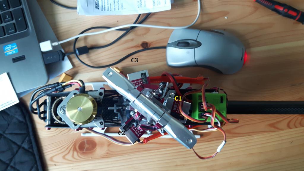

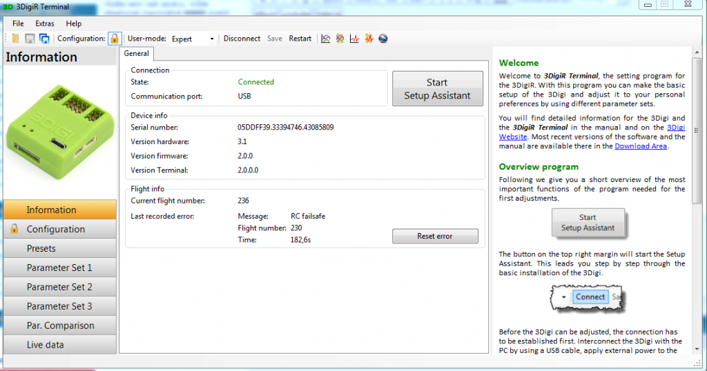

tak uz jsem z toho magor :-D natocil jsem ti videjko a popsal fotku jak je co zapojeny... ja si myslim ze je celej problem v nastaveni verze cikliky protoze kdyz hejbu manualne servama v polozce manual servo control tak pri nastaveni cikliky sn3(120) a hejbu elevatorem tak se hejbou pouze dve serva a kdyz hejbu aileronem tak tri serva... nemelo by to bejt naopak?aspon teda kdyz nastavim kterou koli jinou 120 cikliku tak to chodi obracene a i mi to dava vetsi smysl... no snad se ti to nejak povede rozlousknout kde je problem.. popripade jestli by to k necemu bylo muzu nahrat nekam primo soubor z toho 3digi
https://youtu.be/BFiQKTjrH0A
zapojeni serv v 3digi
screen verze
screen verze

Tak super, vysílač máš nastavený správně. Ale jako cykliku musíš vybrat, jak jsem psal, SR3_1V (120 st), ty máš SN3 (120 st), což je spatně. Je to ta 3. položka od shora, hned pod H1 (no mixing).
Dále musíš správně zapojit serva - to co máš na obrázku jako C3 je výškovkové servo, takže to půjde do C1. To co máš jako C1, ovládá "pravé křidélka", takže to bude C2. To co máš jako C2 ovládé "levé křidélka", takže to bude C3.
