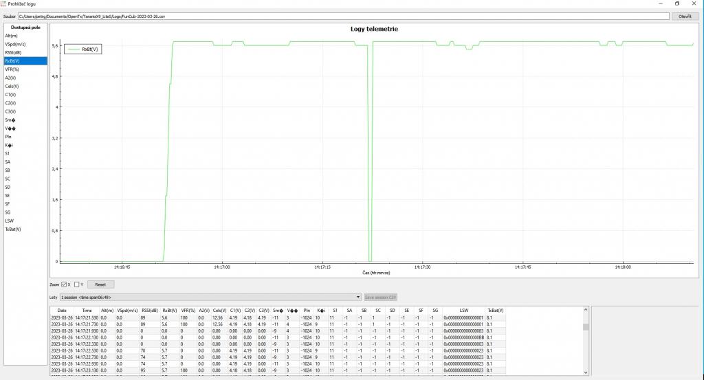

Z logu výškovky zjistíte jestli gimbol měl kontakt nebo ne.

PetrG píše:Z logu výškovky zjistíte jestli gimbol měl kontakt nebo ne.
Ahoj, děkuji za pomoc.
Z logu bych to samozřejmě také zjistil.
Pohled na odpojený konektor je tutovka:-)
Supan
