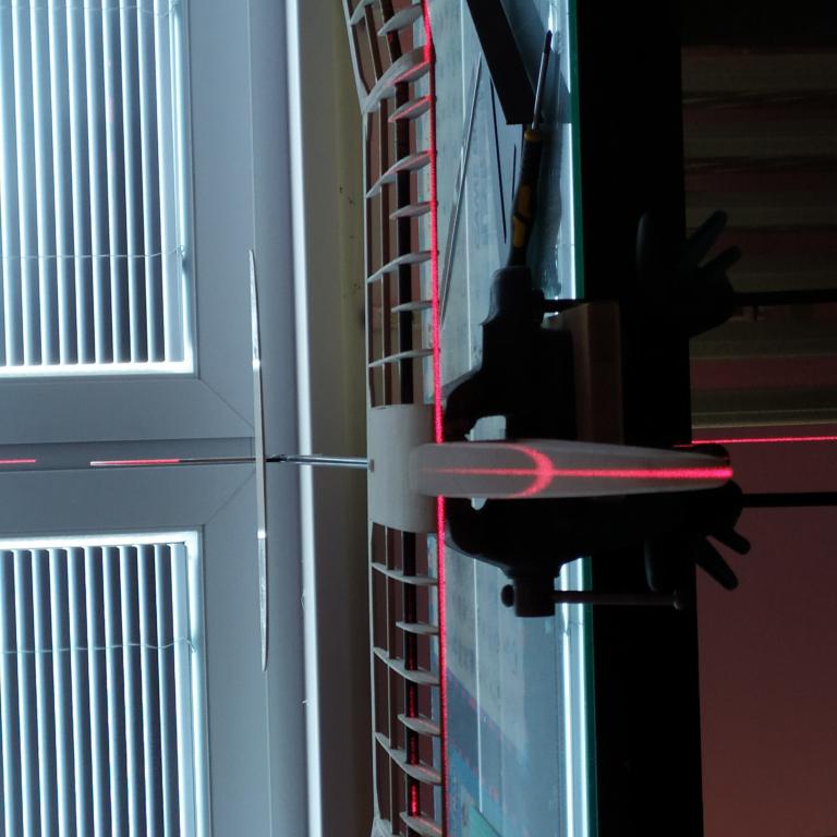

Tak jsem stavěl Dragonfly HS. Několik foto z jiného pohledu stavby. Nemuselo se nic speciálně lícovat, vše přesně sedělo. K zjednodušení stavby přispěly i dodávané fixační lišty, které přesně stanoví rozteče mezi žebry včetně jejich kolmého usazení a vůbec nepřekáží při lepení. Pouze jen po odlomení fixačních můstku jednotlivých žeber je nutno tyto zabrousit Potah zbytkovou folií. Serva podle doporučení výrobce, baterie Lipol 1S 800mA, ovládání dodanými bowdeny.
Re: Dragonfly HS
Dovolím si pokračovat ještě dalšímí foto. Po vybroušení trup je skutečně supr štíhlý a elegantní. Háček s možností přešroubování do třech poloh - nutno doplnit podložku proti zamačkávání do balsy. Sestavení modelu pomocí Lidl laseru. Zálet bude v nejbližší době. Podle počasí. Hmotnosti následně.

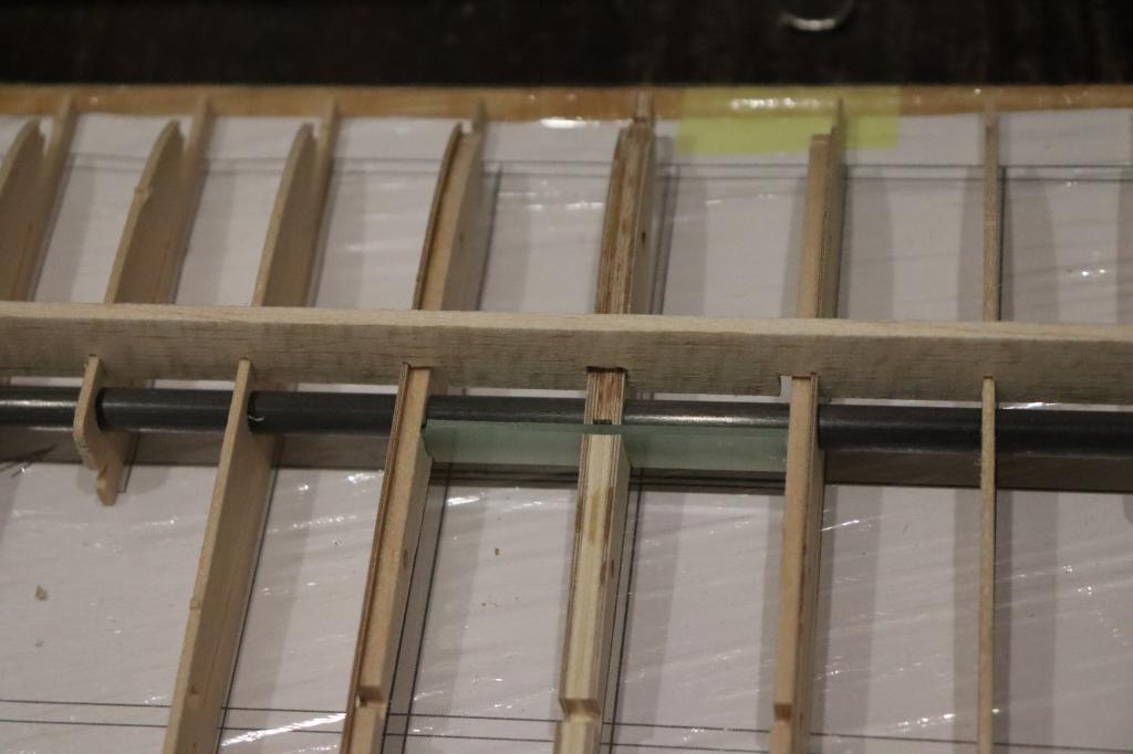

Křídlo stavíme na rovné desce. Můstky na žebrech zaručí správné nakroucení křídla. Zkompletujeme koncový oblouk. Žebra si seřadím podle plánu. Nasunu do zářezů v odtokovce a předek do dodané šablony. Tím je daná správná rozteč a poloha. Postupně nasouváme uhlíkovou trubku (hlavní nosník).

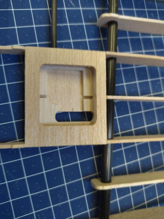

Pokud jsou žebra a položebra ve správné poloze pojistíme je středním vteřinovým lepidlem. Do drážek nasuneme nosníky křidélka. Zarovnáme podle vrchu žebra. pojistíme vteřinovkou. Můžeme odlámat můstky. Dokončíme schránku serva.
