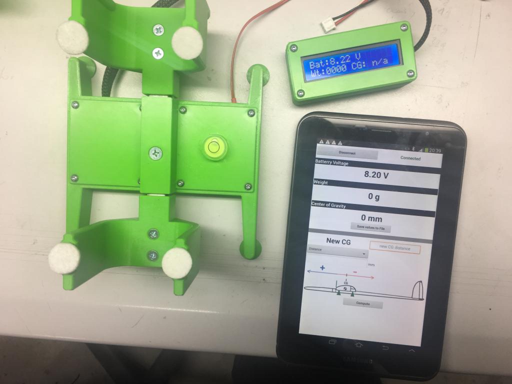

V květnovém čísle časopisu RC revue mi vyšel článek o CG Scale. Protože tištěná forma není schopna předat vše a hlavně chybí zpětná informace od uživatelů, tak bych rád tímto vláknem nabídnul možnost k diskuzi.
Čím jsem si při výrobě CG Scale prošel je detailně popsáno v článku. K dnešnímu dni mám k dispozici 2 varianty vah. První varianta je standartní váha s displejem. Druhý druhá má navíc bluethoot modul a k ní jsou aplikace pro win a android.
Zásadní rozdíl oproti původní volně stažitelné verzi je v softwaru váhy. Ten se na základě zkušeností prvních uživatelů a kalibrace kompletně předělal. Nový software vyřešil nejpalčivější problém a to je kalibrace. Pokud není udělaná pečlivě a hlavně přesně, tak se to odrazí v přesnosti výpočtu těžiště.
Druhý problém s kterým se potýkám je kvalita dodávané elektroniky. Tu kupuji v zahraničí. Rozptyl je velký. Díky tomu se potýkám s přesností kalibrace.
Co je jinak je napájení. Používám 2článek Lipol. LCD displaj má velkou spotřebu, ale je dobře čitelný. 2článek Lipol je za pár korun. Druhá odzkoušená varianta je použití displeje OLED, ten má menší spotřebu, ale je malý. Preferuji jeho použití v druhé variantě váhy.
Marcel
Marcel

Souhlasím s Tebou v tom, že se kalibrace nerozchází. Měl jsem ale tvrdé testery prvních kusů a ti zjistili, že když postavili vedle sebe 3 váhy, tak každá ukazovala těžiště “jemně” jinak. No to jemně bylo z jejich strany považováno za zásadní. Proto ta změna v software.
Jen pro upřesnění. V software je nastavená hodnota od zarážky náběžky ke středu a kde je střed opěrek pod křídlo. Stačí použít na zarážky jinak silnou bužírku a hned máš těžiště jinak.
Problém dělá i pokud nejsou podložky pod křídlo úplně volné.
Z výše uvedeného potom vyplývá jak důležitá je pečlivě udělaná kalibrace. Po nabitých zkušenostech dnes kalibrujeme 3mi různými závažími.
Druhá věc je materiál použitý pro tisk jednotlivých dílů. Dále jaké % výplně máš použito. Další vliv je i při jaké teplotě a vlhkosti tiskneš.
Pokud neodchytáš tak máš díly křivé a to ovlivňuje přesnost vážení a výpočet těžiště.
Marcel
Marcel

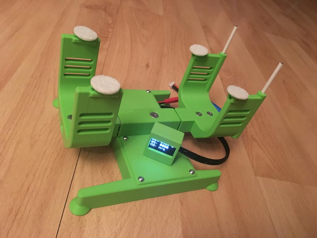

Potřeboval jsem si udělat CG scale pro pyloňák, který má malou hloubku křídla. Tak jsem to přemaloval a přitom upravil ty překážející tyčky, že je lze zasunout.
Postaveno je ta na SW od https://github.com/olkal/CG_scale
Sestavení nebyl problém, ale hodně jsem bojoval s kalibrací. Napájení je z nabíjecí 9V baterky, předsazena 7805, HX711 ještě na 5V z Arduina. Napětí drží, ale stejně se to rozjíždí. Časem (tak minuta) se ale změny ustálí. Jako kdyby tam nějaký časový faktor byl.
Původní SW maskoval rozjetou kalibraci pod 5g a dost jsem se s tím vytrápil. Upravil jsem si detailnější zobrazení pod 5g. A pak dodělal kalibraci/tárování. Nechtělo se mi k pájce a dodělávat tlačítko, tak je tárování spouštěno hmotností (odlehčením) na -200g. To funguje dobře.
Ale pro příště.. Máte někdo doporučení jak se tomu příště vyhnout? Kde sehnat kvalitnější komponenty?
[youtube]https://www.youtube.com/watch?v=FCxPFgtD9Ng[/youtube]

Zdarec Tome.
Možná ses koukal na to moje řešení. Protože jsem udělal více kompletů a vracely se mi nějaké připomínky od modelářů co si to odemne koupili, tak jsem přišel v zásadě na dvě možnosti potíží. 1. kvalita Arduino Nano. V časové tísni jsem objednal 10ks od Hadex.cz a to byl fakt úlet. Desky se tvářily jako že OK, ale každá se na kompu hlásila jinak (nejen jako jiný COM port, ale i jiný typ připojení přes USB). Některé "blbě" měřily ... podobně jak popisuješ, různě se údaje o hmotnosti rozjížděly, u jednoho Arduina po nějakém čase úplně vypadl jeden senzor (nebylo to senzorem). Netřeba ale origo desky. Kupuju od Číňana Nano v množstvím větším než malém protože je používám i do své elektroniky frézky a s těmi jsem nikdy problém neměl, ani při použití ve váze. 2. kvalita napájení resp. ustabilizování napájení. Já k napájení používám 3S Lipol protože "ty má snad každý" v kombinaci se step-down měničem. Pokud není step-down kvalitní, tak tě čekají nesnáze. Opět nemusí kvalita znamenat vyšší cenu, ale je třeba se vyhnout těm nejobyčejnějším malým (popis na houby, já vím
Program samotný jsem moc důkladně nezkoumal. Nějaké drobné úpravy jsem udělal, ale nic ohledně "maskování". Moje váha váží opakovaně stejně, nerozjíždí se.
