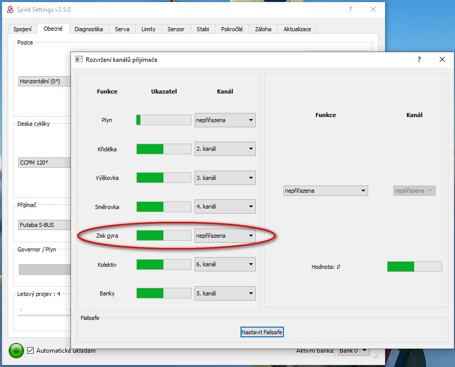

Jak máte řešené přepínání bank při používání governoru přes S-Bus. Pro fungování governoru musí být nastavený 7.kanál. Zatím mám nastavení přes telefon, protože kabel pro počítač mám na cestě. Je možné řešit přepínaní bank přes 5.kanál a záchranu? Díky
habasek
Příspěvky: 401
Registrován: úte 25.03.2008 0:00
Bydliště: Plzeň, CZ
Re: Spirit FBL - bylo 4Dstabi
#1689 Příspěvek od habasek »

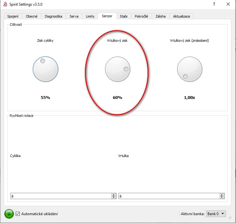

Pravděpodobně myslíš zisk gyra a ne governor (na governor žádný kanál nepotřebuješ, pokud ho použiješ z regulátoru).
Pokud chceš governor z jednotky - použiješ kanál plynu.
Pokud zadáš v SW pevný zisk gyra tak kanál 5 budeš mít volný a můžeš ho použít na Banky.
Píšež že používáš s.bus ... přes ten můžeš použít až 16 kanálů, proč to neuděláš? Jaký máš vysílač?

habasek píše:Pravděpodobně myslíš zisk gyra a ne governor (na governor žádný kanál nepotřebuješ, pokud ho použiješ z regulátoru).
Ano, to je možnost, ale zajímalo mě, zda to jde bez obětování řízení zisku. Aha, už jsem to přiřazení našel, jdu to zkusit. Díky
Přes přiřazení zachrána na kanál, ale to znamená, že jediná možnost mít ruzné zisky pro let. režimy přes banky, protože v přiřazení není možnost zisku gyra
