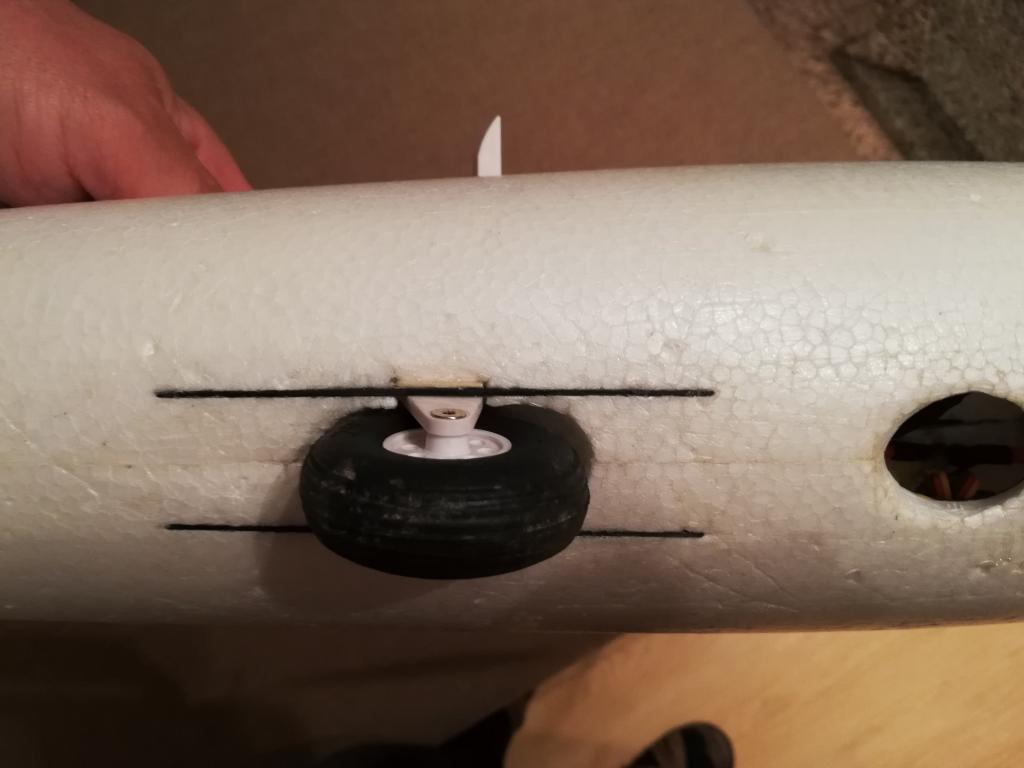

Rovněž podvozkové kolo se po několika přistáních vylomilo, takže jsem ho usadil zpět, řádně zalepil a ještě pro jistotu jsem přilepil z každé strany uhlíkovou pásnici, aby se síly během doteku kola se zemí víc rozložily do trupu.
