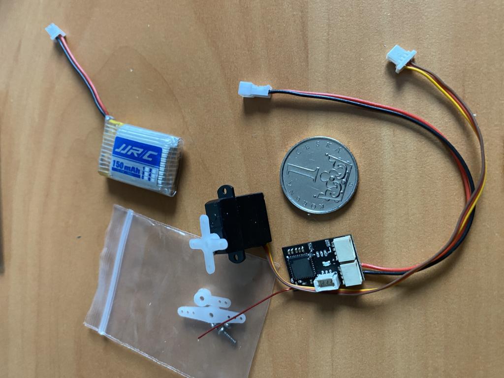

Jak jsem včera sliboval tak dneska dodávám snímky těch mikro přijímačů a vybavovačů. Přijímače pracují oba s modulací DSM2 a potom je ještě přijímač Del Tang V45 a ten umí zprcovávat jak signál pro prop. serva tak i pro magnetické vybavovače o tom jsem psal včera viz odkazy. Serva jsou miniaturní o hmotnosti 1,7 gramu s konektory JST 1. Bohužel z číňanů nikdy nevypadne jestli jsou serva s konektory JST 1,0 nebo JST 1,5 (ty pro změnu používá FRSKY ve svém mikro 5-ti kanálu) to aby se to nepletlo
a tak mám několik serv navíc ale já to stejně pájím přímo na přijímač takže je to vlastně jedno.
Případné dotazy pokud budu vědět tak zodpovím
