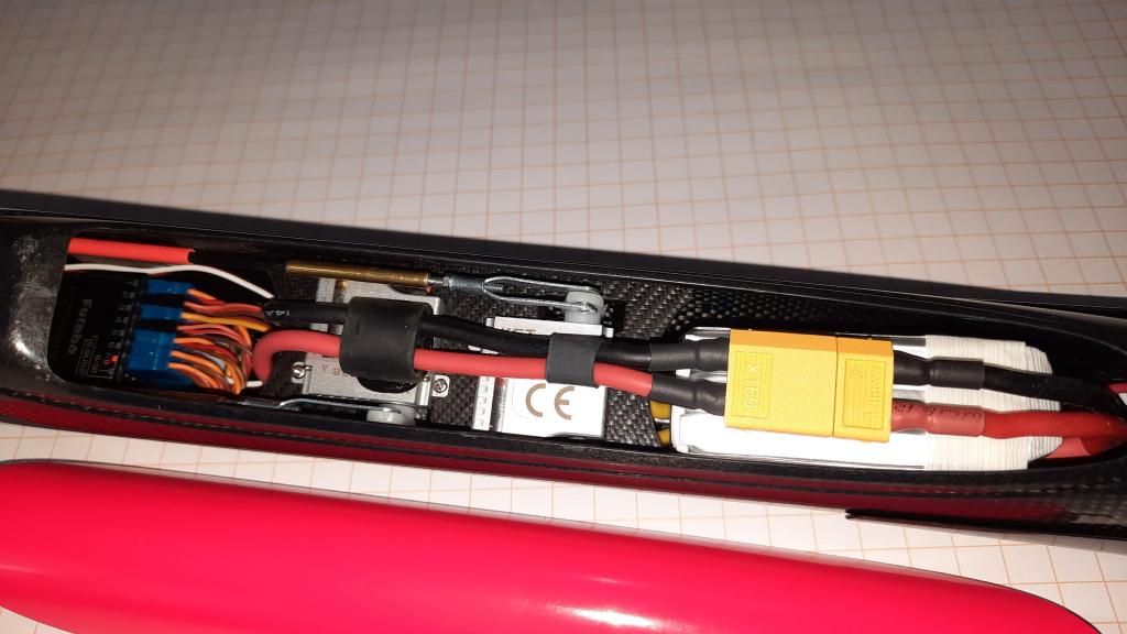

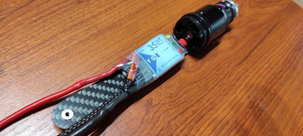

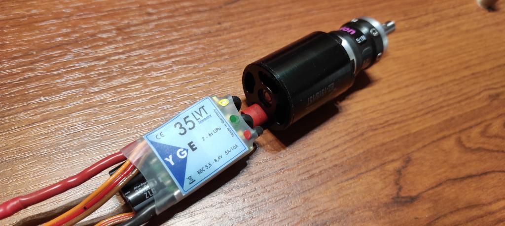

Několikrát jsem zde zmiňoval, že nejsem “závodník”, ale obyčejný hračička.
Mohl bych to oblepit překližkou, přitemovat vrutama, narvat tam přijímač obalenej molitanem, natvrdo zapnout baterku a frrrr...ale proč bych si neudělal radost s pičičinkama, aby to vypadalo “cool” a ještě to bylo funkční :wink:
Vytahovat XT60 není vůbec problém, kabely jsou pouze jednou protaženy deskou a pájeny... a prodřít se u takovýho igra motůrku bez vibrací, hmm... Nevím, vše je instalované a funguje v poho...ale proti gustu, žádnej dišputát :)
Obrázky vkládám pro inspiraci šikovnych kutilů...někomu se mohou zamlouvat, může si z toho vzít mustr... někoho mohou popuzovat, někdo může závistí puknout...Od toho je hold diskuse..nošení kůže na trh.
Ale lidi jsou programově předposr...a bojí se do toho jít :arrow:
V každým případě dík za upozornění, že si honím triko v neznámých vodách, a také se omlouvám :wink:

Doporučuji na vhodných místech nainstalovat samolepící "tapecírunk". Pocitově se tím omezí možnost tření dílů o sebe. Hledal jsem nějaký odkaz, ale od někoho jsem ho dostal a nedokázal jsem najít, sorry.
Já osobně pájím motor přímo do regulátoru. Ale ty tu máš spousty místa.

Vytahovat XT60 problém rozhodně je, pokud ti jdou lehce, tak bych spíš přemýšlel o výměně... Ony se navíc docela liší v tolerancích a když se ti to ještě sejde blbě, tak se nebudeš stačit divit (bohužel vlastní praxe, neteoretizuji!). A s tím prodřením by ses možná divil - třeba vyhořelý regl, kdy se prodřela jeho fólie o trup, už jsem v F5J viděl (naštěstí tohle nebylo u mne). Osobně většinou regly lepím do trupu silikonem anebo pružnou oboustrankou - tedy zafixovat, ale pokud možno s něčím, co spíš dělá izolační a "tlumicí" mezivrstvu.
A jinak jak jsem psal - mně se tvé hračičkaření až dosud spíše líbilo (anebo minimálně nebyl žádný důvod ke kritice). Kritizuji jen zcela konkrétně tohle poslední kolem motoru, kde mám skutečně silný pocit, že estetika poněkud vyhrála nad funkčností.

soarman píše:Několikrát jsem zde zmiňoval, že nejsem “závodník”, ale obyčejný hračička.
Děláš to super. Mám rád precizní práci a né nějakou slátaninu. Nenech se odradit

[quote
Obrázky vkládám pro inspiraci šikovnych kutilů...quote]
Je to diskuze tak si dovolím poznámku.
Kloboku dolů před provedením, s mýma rukama můžu jen stát v koutku a závidět. Otázku jestli takové řešení má smysl či je přeumělkované přenechám fundovanějším. Ale pokud jde o ty kabely a má to být inpsirace pro ostatní, je dobrým zvykem když už je táhnu skrz materiálově nesourodé desky použít průchodku?

To tomashr a tomasc:
Jj..v podstatě máte pravdu chlapci..ale já pořád rozlišuju moje rekreační lety a vaše renomé a zkušenosti v soutěžích, tudíž jsou modely hýčkané a modely co dostávaj pěknou čočku...Co se ale týče bezpečnosti nebo ztráty modelu kvůli možnému zanedbání nebo nedodržení určitých zákonitostí, s tím souhlasím v plném rozsahu obžaloby :D
To vypolstrování kritických míst bylo samozřejmně součástí realizace, ale vaše myšlenky byly rychlejší..
To michalv:
Díky za porozumnění :wink: taky se vyžívám v pečlivých a promyšlených realizacích a vážím si takové práce .
Já, než jsem tady začal tak nějak prezentovat, jsem léta modelařil, a sem jsem jen chodil sledovat zajímavé projekty, názory a vychytávky zdejších šikulů, převážně okolo hi-tech postupů a precizních, promyšlených staveb Dalibora, Graupa zvaného, jehož práce je mě dodnes mustrem. A ikdyž na jeho strojírensko-elektrotechnickou preciznost a modelářskou rozvahu nemám, asi ve mě ten přístup k modelům a jejich realizaci zůstal..a velice si toho vážím :wink:
To Louda:
Co se tohoto tématu a podobných udělátek týče, meze se šikovnosti a fantazii nekladou, a jak už zhora stálo, musí to mít nějaká pravidla a prevenci proti vibracím v úzkých prostorách trupů modelů..na což jsou zrovna průchodky různých druhů na místě.
Tak ať se daří :wink:

#37 Příspěvek od mch »
Jéje, nedá mě to, jen podotknu, v trupu by baterka měla mít možnost pohybu z důvodu bezpečnosti při přistání, a je jedno do které kategorie pilot patří, a držet se předem fixního těžiště, aniž bych ještě vyletěl, mi přijde omezující i v lítání se zalétaným érem. Ta svázanost komponentů v trupu v el. vodivých uhlíkových ložích je efektní pro vystavený exponát, a dobrá XT60 se fakt musí rozpojovat dvěma rukama, jinak držím palce, ať ti to i precizně lítá a nejen precizně vypadá, to by byla škoda.

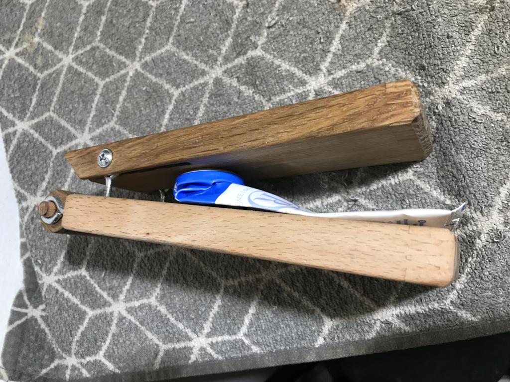

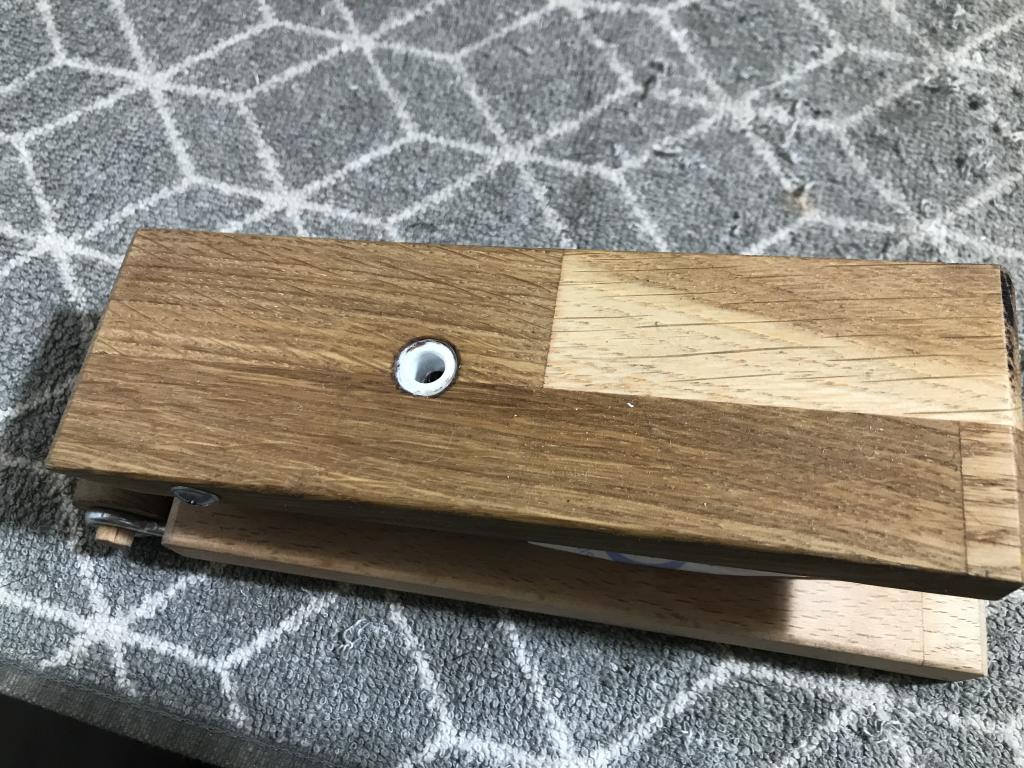

Moje řeč, mě když došlo, že už mi asi vlastně moc nebaví s modýlky lítat, ale spíš si jen čas od času nějaký koupit abych se měl doma v čem rejpat tak jsem dospěl k závěru, že na nějaké něco doma tvořit by to šlo možná i bez toho abych koupil zase nějaký model a začal jsem jen dělat hovadiny jako třeba vymačkávač indulony, bo mi neskutečně už mraky let prdělo, že se k tomu zbytečku uvnitř už nejde mačkáním dostat, ono by to teda šlo, prostě tu tubu rozříznout, ale to je moc jednoduchý a asi by mě to ani nijak moc nezabavilo.

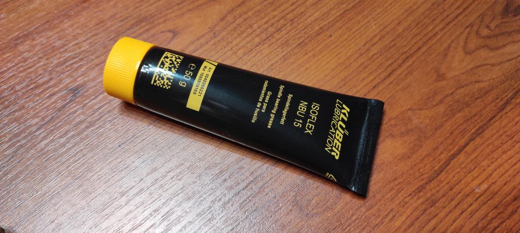

To je originální příspěvek k problematice F5J...ultra vyprazdňovač tub ..jeden by myslel, že je to p...l :D
Ale abych to do písmene využil, je tady praktický příklad..

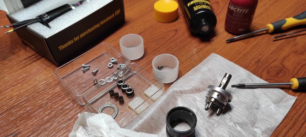

Mám tady jedno z nejvhodnějších maziv na převodovky - Kluber Isoflex NBU 15
A zrovna si hraju s Reisenauery.. rozborka-zborka, promazání ap.
A jelikož to není zrovna nejlevnější mazání, nebylo by od věci vydojit to sádlíčko úplně do mrtě..
A pak že není využitelnost základ.. :wink:

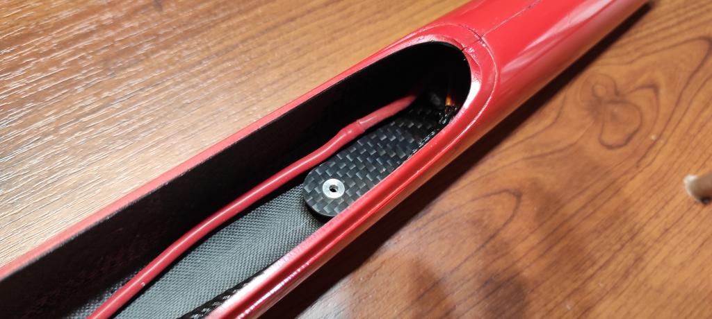

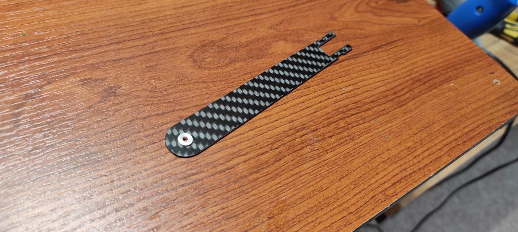

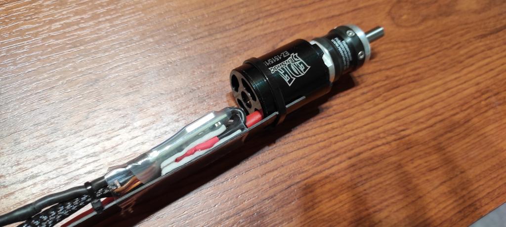

Pro bližní své, co měli obavy o moji prodřenou regulaci, představuji jednodušší a bezpečnější variantu fixace regulátoru :wink:
Kabely motoru i regulace uloženy v ochraných materiálech jak v maminčině rozkroku :D
...a tím následné úpravy ostatních komponent kabiny Rudého kondora.... :arrow:

Tak tohle vypadá perfektně. Máš štěstí, že máš kolem motoru tolik místa. :-)

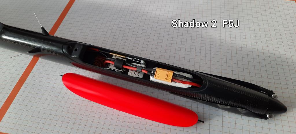

A co tohle. Je to síce iný model, ale pre inšpiráciu...
Shadow 2 F5J. Je tam motor Tenshock Viper s prevodovkou Reisenauer, ESC je uložený pod servami KST. LiPo TATTU 3S 850 mAh
