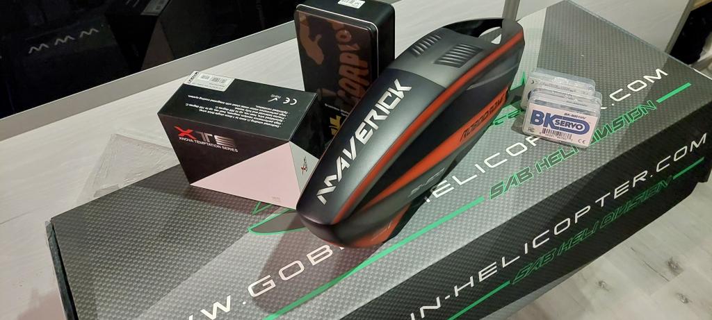

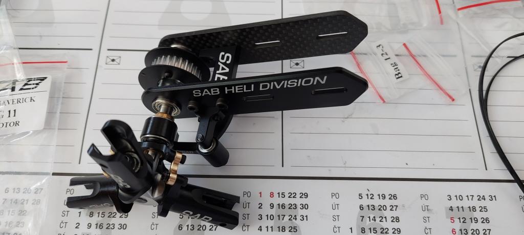

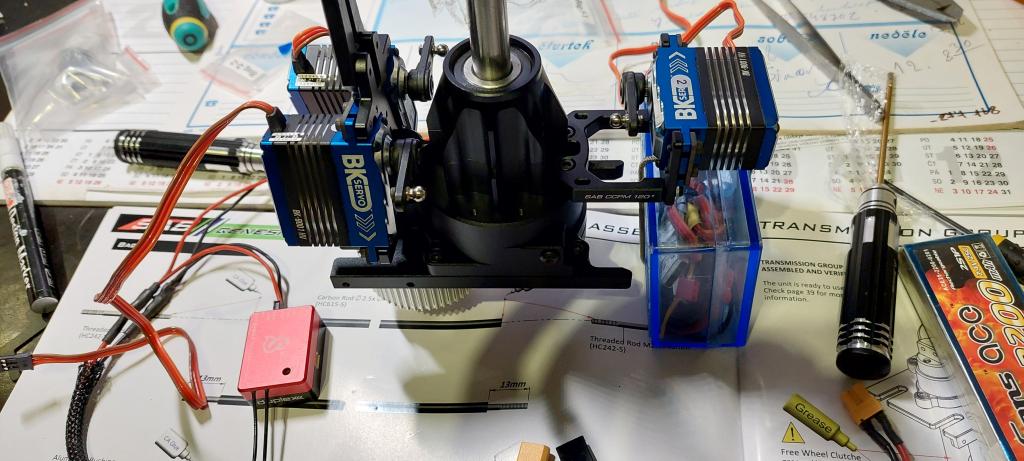

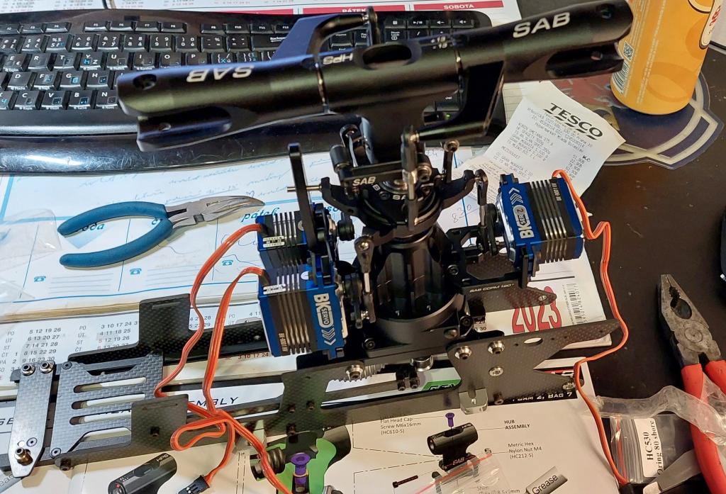

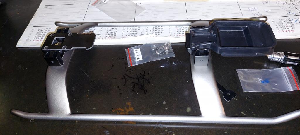

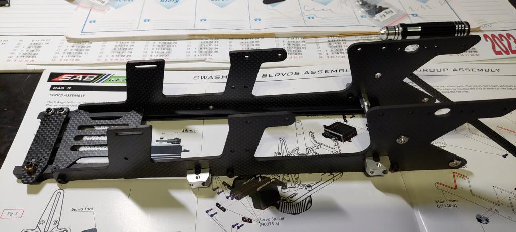

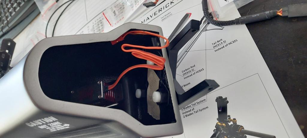

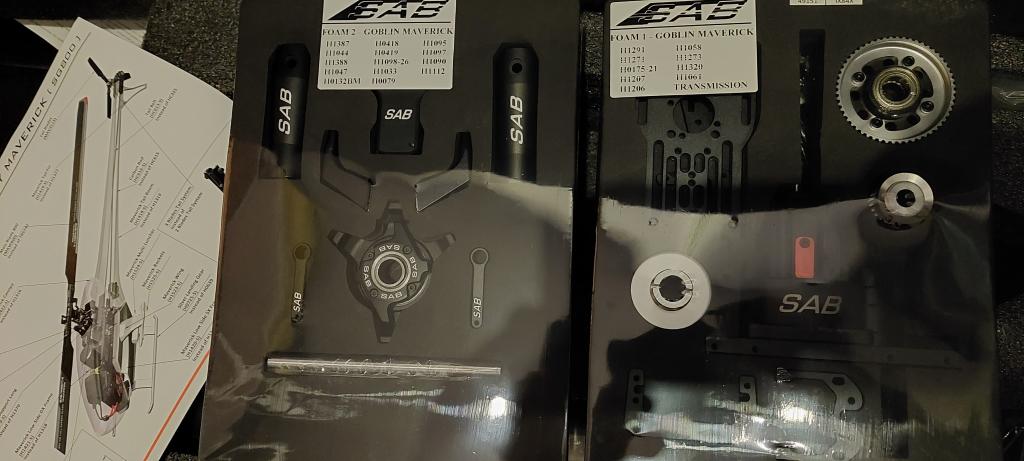

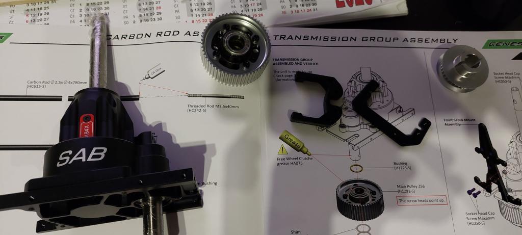

Tak jsem se odhodlal a mam ho doma napíšu par poznatku ze stavby.
Ale nejdřív chci poděkovat modelsport.info za super jednaní a že mi vyšli vstříc
Stavba od SAB jako vždy super vše krásně pasuje parádní skládačka,
Co mně zarazilo tak manuál mají pro GOBLIN URUKAY GENESIS a dotisk par změn pro GOBLIN MAVERICK.
OK nic proti ale informaci o ocasním táhlu jen obrázek tak jsem dal dle manuálu GENESIS a docela mně to potrápilo musel jsem zalepené závitové tyčky vytáhnout ještě o 6mm na každé straně
Ale jinak celková spokojenost určitě klady převyšuji, zálet proběhl samozřejmě s nervama ale bez karambolu a vedlejších ztrát.
Za mně určitě jednička s hvězdičkou.

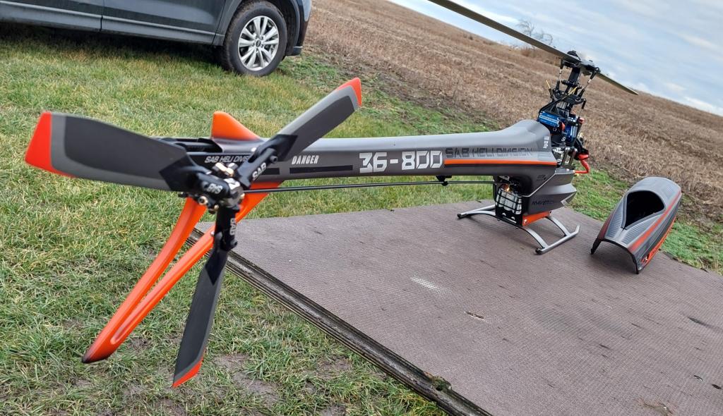

Re: GOBLIN MAVERICK

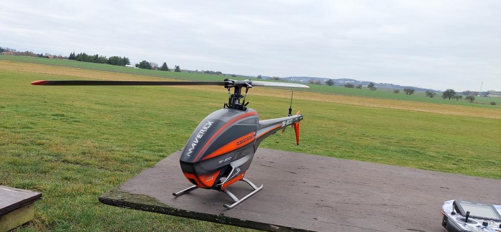

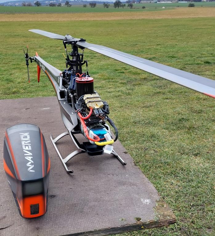

Krásně provedeny zimní sváteční večer
JETI DS-14 / MAVERICK / Goblin RAW / Spirit / Phoenix /
Re: GOBLIN MAVERICK

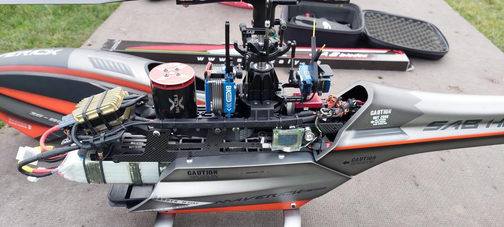

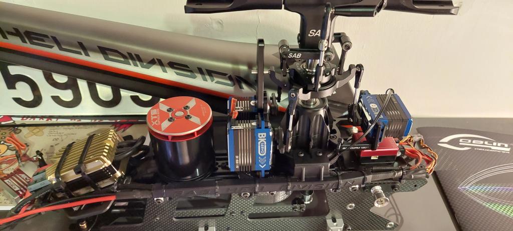

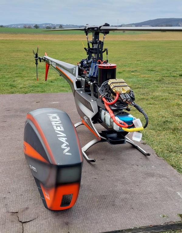

Ve vzduchu zvuk nádhera a chovaní opravdu skvěle

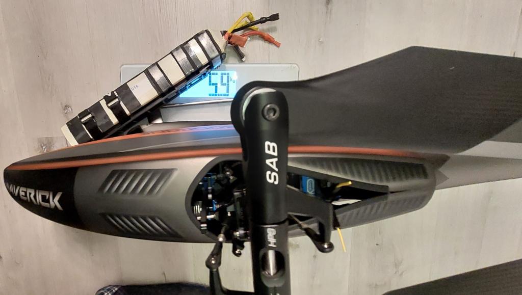

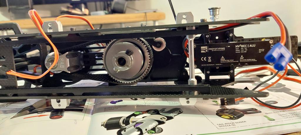

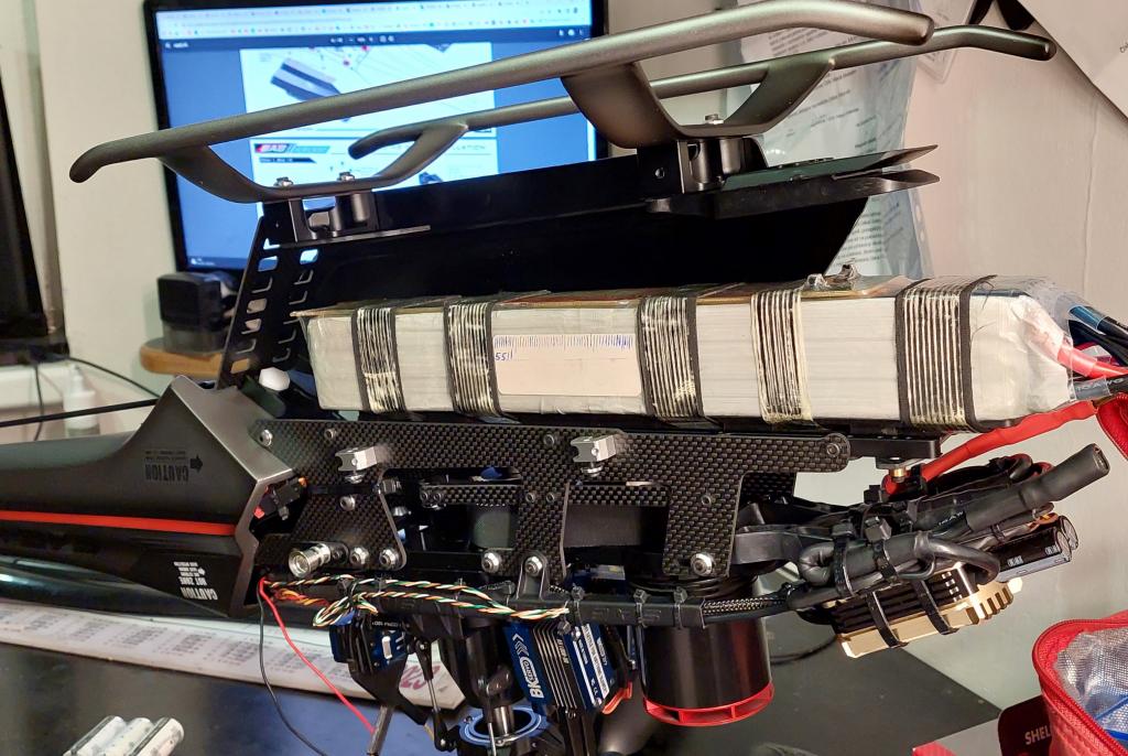

Váha včetně akumulátoru 5000mAh 12S - 5.9kg

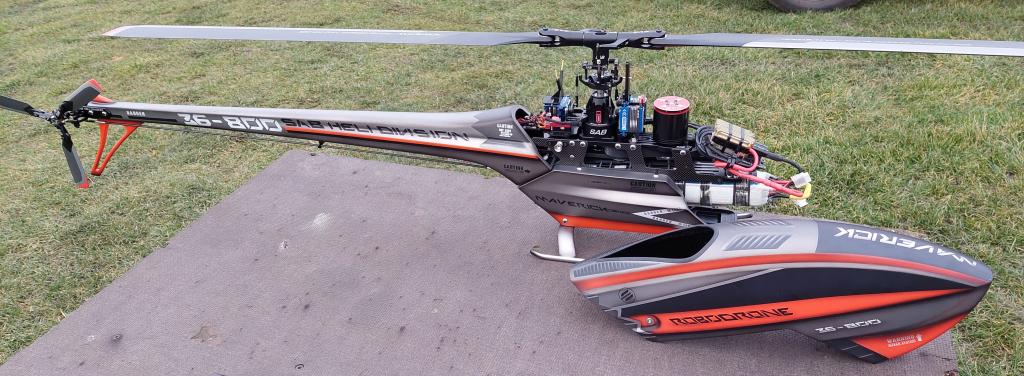

krásné stroje SAB to umí

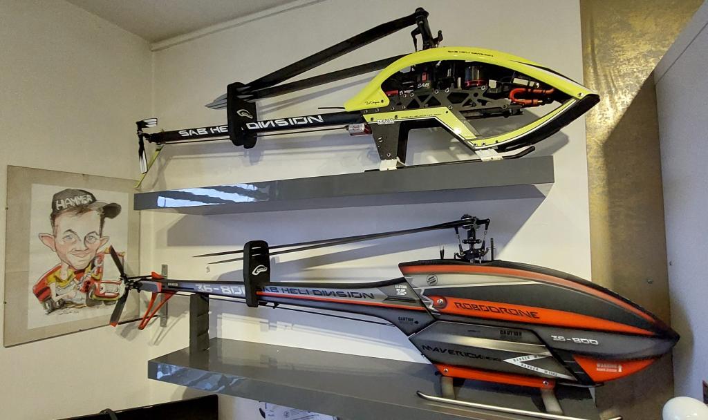

ivkucera píše:Jsem stejného názoru.
Bude nějaké rozšířeni sbírky a další police nebo zatím spokojenost
Ale máš to krásně vystrojené
Re: GOBLIN MAVERICK
Děkuji, zatím spokojenost.
Abych točil baterie, tak to bohatě stačí. Ta spodní police jsou začátky, jsou letuschopné, ale už to není ten zážitek z lítání. No a z Goblinů pokud něco nedej bože rozbiju, tak určitě nahradím. Pětistovka má tři GO a už mě to nebaví rozebírat. Tak že, až bude kterýkoliv vydrbaný, tak budu nahrazovat novými. Člověk musí jít s dobou. Ale rozšiřovat heli park už nechci. Tři heli na lítání mi stačí. Měj se, Ivan.
