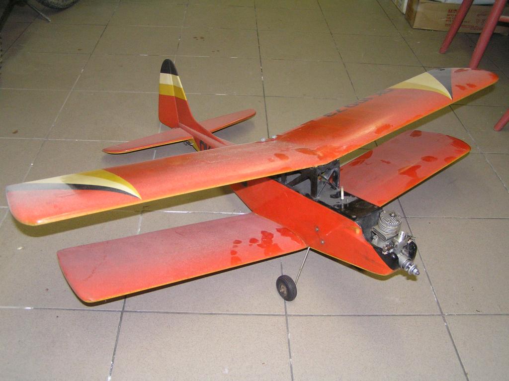

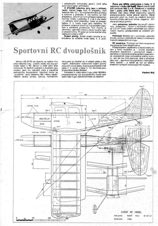

Jinak ja mám doma dokonce i hotového 2-plocha podobné velikosti (rozpětí horního křídla 1080mm), kterého jsem si kdysi postavil sám, ale nikdy ho pořádně nezalétal. :( Bylo to postaveno podle článku v časopise Modelář
od Vladimíra Bílého. Jenže v té zveřejněné konstrukci jsou 2 zásadní chyby (co jsem tehdy jako naprosto nezkušený RC-modelář a nemající s 2-ploch žádné zkušenosti, nemohl tušit). Jednak v plánku jsou nesprávné úhly náběhu křídel (spodní v nule, vrchní v plusu - to mělo být obráceně, on tedy Bílý to dle popisu asi zachraňoval negativy, jenže pro akrobatické létáni je to blbost) a taky poloha těžiště je příliš vzadu (to lze na každém i tom nejjednodušším programu těžiště vypočítat, že je to prakticky na hranici neutrálního bodu bez jakékoli zásoby stability), takže model byl prakticky neříditelný a jen zázrakem se mi ho při dvou pokusech o zálet nepodařilo rozbít. 8O Původně jsem ho osadil sovětským motorem MD-5 Kometa s vlastnoručně vyrobeným RC karburátorem.
. Model jsem postavil v roku 1982 a po těch dvou neúspěšných pokusech o zálet ležel 38 let bez užitku. Jenže před 2 lety jsem se ho rozhodl upravit na motor ASP FS61 (4-dobá desítka). Taky jsem upravil ty úhly náběhu a doplnil spodní křídlo o křidélka (ja si už bez nich řízení letadla ani nedovedu představit), vylepšil podvozek, dal vyšší řiditelnou ostruhu. Zbývá to nějak dokončit, na co nebyl furt čas, protože jsem intenzivně lítal s Diablem, kde jeho příprava na let a nutná údržba mi braly všechen čas.
Nicméně se obávám, že ten 2-plošník není to, co potřebuji, Diabla mi to nejspíš nenahradí. :|
