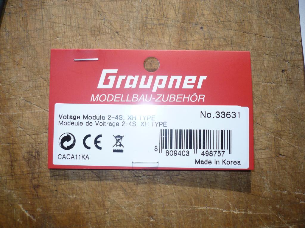

Chci v novým modelu hlídat zejména napětí na AKU, tedy napětí před regulátorem, který dělá v mém případě
nejen regulaci elmotoru, ale i 5V pro rx . .
Umožňuje to telemetrie systému GR HOTT a mne stačilo jen zakoupit jednoduchý modul - poradil mi JIRRY .
Jak vidět, zakoupil jsem modul č.33631, existuje i modul 33630 . .
Jen mi nesedí kabeláž na obrázcích. Pohled je z vrchu na konektory a můj, ještě nezapojený 33631 má vývod do RX nahoře a v návodu dole.
Nějak postrádám německou důkladnost . .
Nedalo mi to a tak multimetr, dioda test a mínus je průchozí. Tedy na jednej miliampéře dá hodnotu 0165 . . . zřejmě prťavej vodpůrek 160 ohmů
Je to detail, ale nechápu ani cz obch. zástupce fi TRIVOX, že si nevšimnou a slepě okopírují helmuta . . .
L
Larch_CZ
Příspěvky: 101
Registrován: čtv 16.08.2018 13:17
Bydliště: Kladno
Re: Graupner MZ-24 (PRO) HOTT
#1131 Příspěvek od Larch_CZ »
Mám jich několik a všechny mají dráty na opačné straně než v návodu. No hlavní je zapojit baterii vždy nejblíže té černé tečce aby to fungovalo. I když se mi už i stalo že jsem to zapojil na druhou stranu, a nic se nepokazilo.

. . jojo, nerad dávám červenej drát na černej a obráceně . . ale kdysi se mi to asi dvakrát stalo. Je to dávno, kdy snad ještě NE 555 nebyl na pultech tuzemských elprodejen a já se divil, proč to nejde na první zapojení. Taková jednoduchost. A ještě to topí !!
No i když mám řidičák dodnes, tak jsem prohodil červený a zelený kablíky při bastlení...
Nechal jsem to vystydnout a ono to chodilo pak ještě řadu let, možná někde dodnes...
Modul chodí, ale ten návod by šel napsat ták zjednodušeně. Nemyslím ten přiloženej. Ale ten co je v manuálu k rádiu...
Takže už to hlásí příjemný ženský hlas . . .. .
:mrgreen:
Někdo se zmiňoval výše, jestli mám aktualizaci SW . . nemám. Když mi to všechno chodí, tak se nerad v něčem hrabu... jinak jsem
při aktivaci zahlédl ve žlutých textech na displeji, že rx má verzi 7. xxxxx
