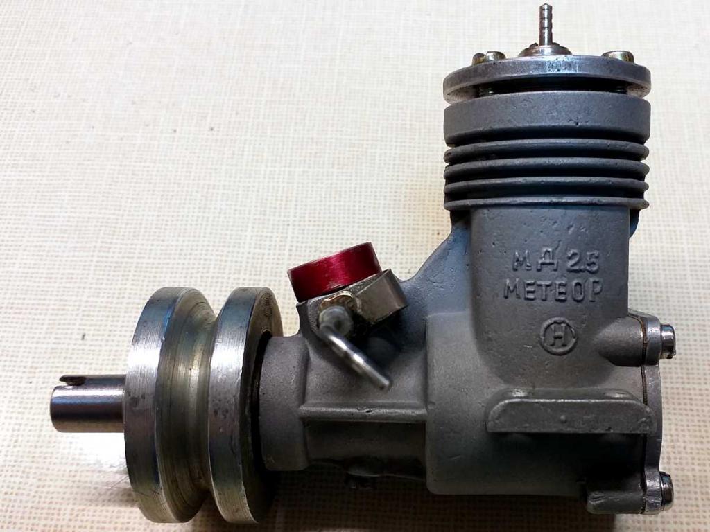

A tady je případ druhý, :wink: tedy mnohem náročnější oprava prasklé spodní části klikové skříně sovětského motoru MD-2,5 Meteor (známý kolmý pajc SuperTigre G15, který Italové vyráběli koncem 50. let a Sověti jej masově chrlili v kolísavé kvalitě po celé 60. a 70. léta, takže Meteor byl jeden z motorů, který byl v SSSR dostupný takřka všude). Tento jeho karter se mi dostal zadarmo jen jako samostatný díl. Ale já jsem měl porůznu sesbírané všechny vnitřnosti tohoto motoru včetně setrvačníku tzv varianty M, pro lodě a auta a výbrusu s pořád ještě velmi dobrou kompresí. Rozhodl jsem se, že si z toho zkompletuji exponát této lodní varianty. Zde je výsledek té prvotní sestavy:
Jenže karter byl dole prasklý, sice byl zalepený nějakým epoxidem, ale to mi jaksi nedávalo spát. :roll: Epoxid šel snadno odstranit nožem, v těch V-drážkách, vybroušených bývalým majitelem, vůbec nedržel (v provozu by se to určitě uvolnilo). Tak jsem povrch zaleštil dremelkou drátěným kotoučkem a zanesl vyvařit v tomto stavu.
Zde je fotka výsledku vyvařování:
Pak jsem všechny sváry začistil ostrým 3-hranným škrabákem (šábrem), pilníkem a smirkem. A ještě to trochu to ručně odral jemným drátěným kartáčem. Pak jsem zaslepil pevnou, látkovou, lepící páskou všechny otvory a dosedací plochy a celý blok jemně opískloval. Výsledný povrch po pískování je velmi podobný tomu, co má jiný zcela nový nepoužitý exemplář toho motoru, ovšem v letecké verzi, tedy variantu A.
Trochu práce dalo začistit rovně zadní dosedací plochu víka, jakož i vnitřní válcovou plochu. Svářeč to trochu provařil i zevnitř a ačkoli se jednalo o velmi tenkou housenku, bez jejího seškrabání nešlo zadní víko do bloku zasunout. Uvažoval jsem sice i o možnosti tyto plochy opravit na soustruhu, ale to by si vyžadovalo výrobu speciálního přípravku, tak nakonec jsem to opravil ručně.
Výsledek mé opravy je podle mne vynikající a kdo o té opravě neví, tak ani nemá šanci ta místa identifikovat. :wink:
:mrgreen:
Asi by to chtělo ještě celkové fotky v novém , opraveném stavu, ty jsem zatím jaksi nestihl udělat, dodám sem později. :wink:
VTjr
Příspěvky: 7211
Bydliště: Žilina, SK
Re: Opravy defektů odlitků pomoci laserového svařování
#27 Příspěvek od VTjr »
Tak ještě slíbené finální fotky po opravě motoru ze všech stran. :wink:
Všimněte si, že na hlavě válce je odlita cena 11 Rublů! :lol:
