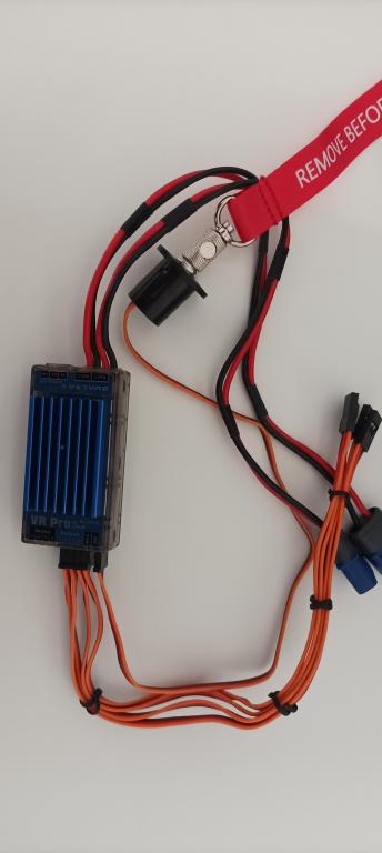

VR pro duo používám v jednom modelu, sehnal jsem ho jako starší, použitý za 500 Kč (no nekupte to) s tím že dotyčný ho používal a vychválil a že už mu je o ničemu a já ho určitě využiji.... Nejprve jsem úplně přesvědčený nebyl (měl jsem možnost i vrácení prodávajícímu) ale něco jsem si o tom přečetl, nainstaloval do modelu a musím říct že spokojenost, funguje jak má bez jakýchkoliv problémů! :) Napájím 2x 2S Li-ion

Nevím jak to je při neodpojených baterkách, ale logicky si to pořád něco bude brát, myslím že to ovšem bude zanedbatelné proti odběru při provozu. Každopádně jsem naučený že když jdu létat, zapojím a když přistanu, odpojím baterky, mám to i velmi dobře přístupné, takže to pro mě není žádný problém.

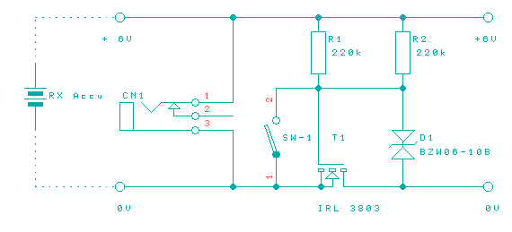

Ty elektronické spínače jsou obvykle na tomhle principu:
Při vypnuté palubě je ten spínač sepnutý a proud teče těmi odpory. V tom případě pokud jsou tam LiIonky, tak proud je cca 8V / 110 000 Ohm = 0,073 mA což za 24 hodin sežere 1,75mAh; za měsíc 52mAh.

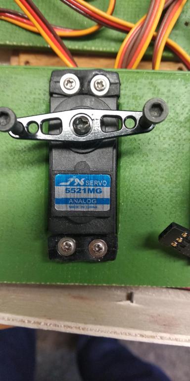

Nějaká zkušenost s těmi JX servi má někdo

zdenek32 píše:Nějaká zkušenost s těmi JX servi má někdo
Nedávno jsem kupoval jetého VELOXE který měl JX serva na VOP. Strašný šmejd (ty serva!), totálně neplynulý chod, letadlo ve vzduchu skákalo jak po schodech, hned šly pryč a nahradily je digi Hitec asi 8kg

Dík za názor, chci právě použít nějaké analogové serva s tahem tak do 15kg. Ale zase abych za něj nedal 1500Kč. Mě se třeba líbí Savox SC-0251MG tah 16kg ale je digitál

No mne nie je jasné ako napojíte 8serv na 4výstupy VR Pro duo.

ludicek píše:No mne nie je jasné ako napojíte 8serv na 4výstupy VR Pro duo.
Jednoduše, pouze 4 nejdůležitější, s největším odběrem, ostatní normálně do přijímače.
