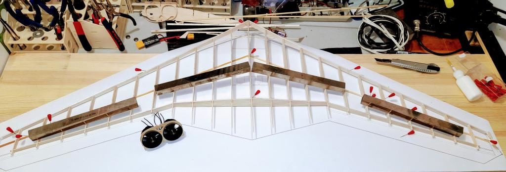

Inspiroval jsem se tvary amerického armádního dronu Lockheed Martin RQ-170 Sentinel, trochu jsem kreslil a trochu frézoval a dnes jsem začal stavět samokřídlo s rozpětím 980mm. Pohon budou dvě 30mm dmychadýlka.
Originál má jeden motor, ale jedno 30mm foukadlo by to samo neutáhlo a dvě mají pěkný souzvuk :-)
Lepím disperzí (D3), stavba sice občas čeká na proschnutí lepidla, ale to mi nevadí; je to relax, ne závod s časem :-)

Příspěvky: 22028
Re: Model US dronu RQ-170, samokřídlo 980mm + 2 EDF 30mm
#9 Příspěvek od jyrry »
Neodolal jsem a alespoň "na sucho" vyzkoušel přepážky hřbetu s dmychadly :-)

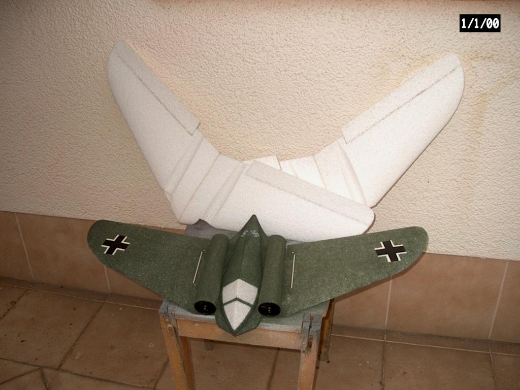

Já mám Hortena asi 30let, někdo to tehdy vyráběl, já jsem to našel jako nepovedené výřezy na Hoříně při závodech pyloňáků. Jsou tam motory 40mm a baterka 2S1P 360mAh. Lítá to dodnes akorát je to trochu už ošoupané.
Kuba78
Příspěvky: 2447
Bydliště: Vyšné Vlkodlaky
#13 Příspěvek od Kuba78 »
Delal to Freeair. je to spis takova parodie na Hortena..

Něco málo jsem polepil, nechám schnout. Zítra bude broušení přilepených lišt a potahování balzou.
