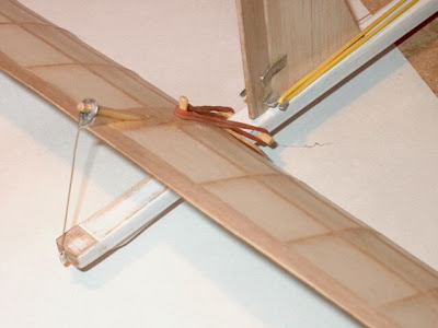

Funkce determalizátoru je zde : https://www.youtube.com/watch?v=0q_E2vhe4vE
čas 2:55
Náčrt determalizátoru je přiložen. Riziko je v tom , že po přepálení gumičky spojující háčky, zbytek hořícího doutnáku se uvolní a spadne prostě někam... Kam to nemůžete vůbec nijak ovlivnit.
Díky moc, škoda že v tom videu je to jenom mžik. Nicméně mne nakonec pomohli k pochopení funkce i výborné fotky reálného provedení v místním vláknu http://www.rcmania.cz/viewtopic.php?p=352450#p352450
Případně i další náčrt ze zdejšího vlákna viewtopic.php?f=26&t=56120
Pro případně další obdobně natvrdlé doplním o nalezené informace a náčrt s popisem funkce a to včetně umístění toho doutnáku z kterého je již jasné, jak jeho umístění do trubičky, pevně ukotvené do trupu, zamezí případným požárům... viz Modelář 3/1971, str. 26
https://docplayer.cz/105777975-N-a-s-i- ... a-r-i.html, nebo v příloze umístěný výstřižek.
