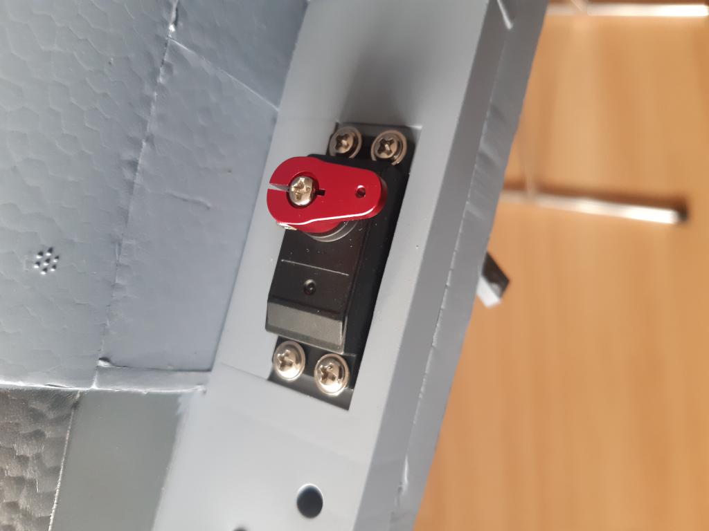

Tak já už mám serva i táhla trochu jiné, asi výrobce zareagoval, myslím že už netřeba měnit.
HONZIK 22
Příspěvky: 2364
Re: (video) Mig 29 Freewing v českých barvách
#19 Příspěvek od HONZIK 22 »
No ale tyto vypadaji dost profesionalne. Zadne blaticko.
To je opravdu od vyrobce?

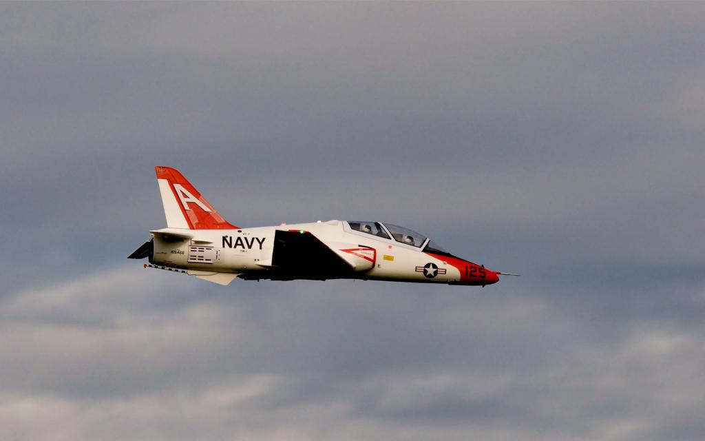

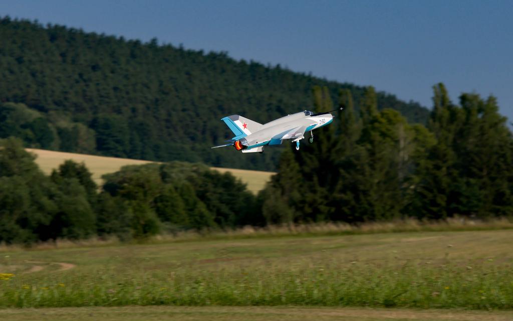

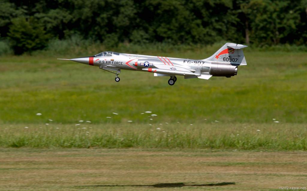

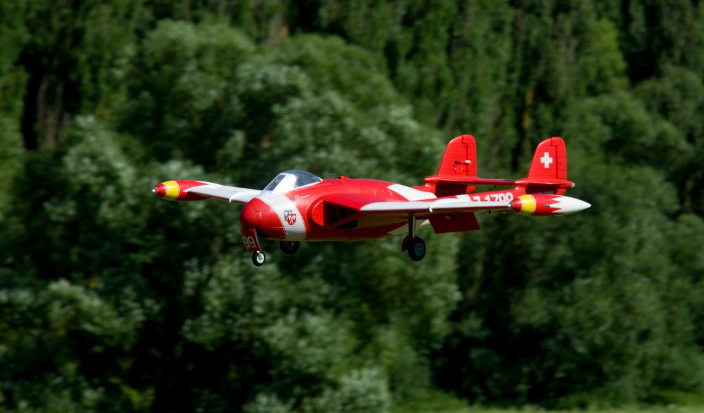

#22 Příspěvek od rivi »
Taky jsem si s tím chvilku hrál. Asi nepohodověji se létalo s Venomem a to včetně největší výkonové rezervy. Největší mrcha byla nepřekvapivě F-104 Starfighter. Olověné sáně zastupoval T-45 GossHawk i když jeho vysunovací sloty byly překvapivě účinné ale každý start byl takovou loterijní sázkou, jestli se na trávě odlepí. Dostal větší kola na příďový tuplák a pak to celkem šlo.Nejraději jsem měl MiG-21čku. Protože je provozuji na trávě, potřebovala nakonec sací koš na břišní sání proti nasátí trávy, která razantně snižovala účinnost už tak slabého pohonu EDF-80mm 12 listů. Také potřebovala větší kolo dopředu a za odměnu, protože je krásná dostala přídavné spalování a miloval jsem ji do té doby, než jsem při přistání zavadil jednou nohou o vyšší trávu :-)

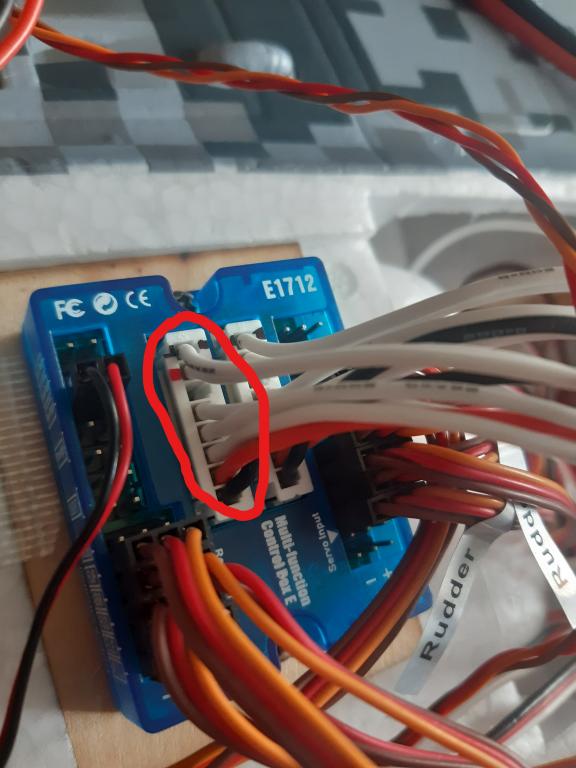

Tak schválně, kterej z těch kabelů typujete že je plus a kterej mínus :P
blesk
Příspěvky: 7391
Bydliště: Vsetín
#24 Příspěvek od blesk »
Tipuji tu dvojci nahoře, ale naopak než je poznačená :-D
mip
Příspěvky: 163
Registrován: pát 02.05.2008 0:00
Bydliště: čechy
#25 Příspěvek od mip »
Tak to označení na zástrčce jsem si udělal já fixem a tak je to správně, rozebral jsem kvůli tomu půl letadla než jsem přišel na to že červenej a černej jsou signály k servům :lol:
blesk
Příspěvky: 7391
Bydliště: Vsetín
#26 Příspěvek od blesk »
Tak to jsi mě převezl, já že to tam je originál a špatně :-D
