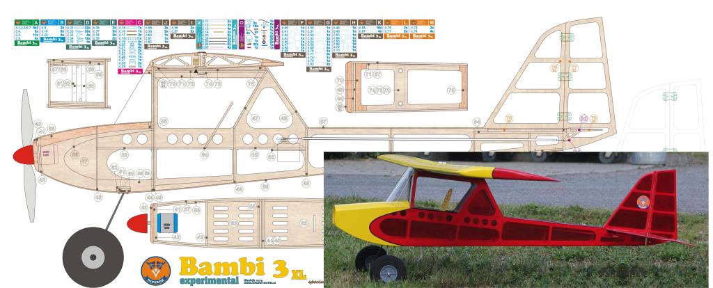

Panové dnes jsem koupil bazaroveho Bambiho, je to krasne ero. Bohuzel nemam navod a nemuzu se dopatrat doporuceneho teziste, nepodeli se nekdo z vas o tuto informaci prosim?
Příspěvky: 11430
Re: Bambi 3XL
#42 Příspěvek od TomasC »
A obrázek by nestačil? Našel jsem zde:https://www.hiesbok.cz/Bambi-3-XL-d320.htm

petr1990 píše:nemuzu se dopatrat doporuceneho teziste
Provozuji ho s těžištěm asi 5 mm před osou upevňovacích šroubů křídla. Pokud budeš používat vztlakové klapky, je vhodné je namixovat do výškovky. Jinak to létá naprosto pohodově.
