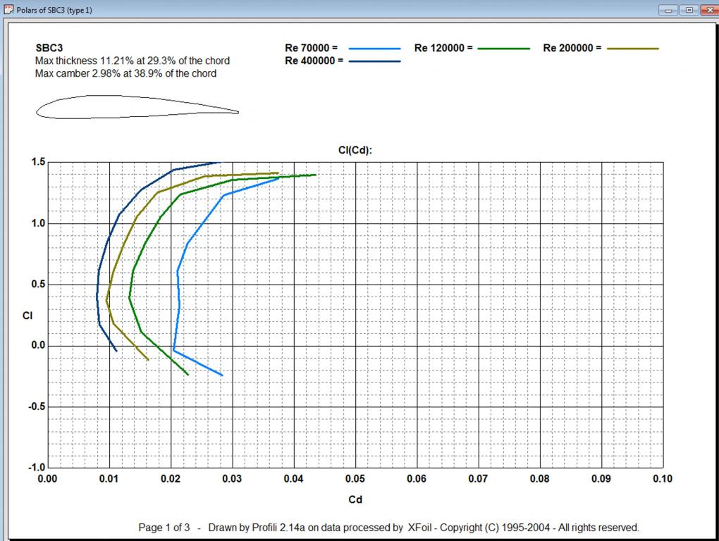

Re: Obecne zalezitosti v letectvi, aneb vzory predlohy a vyv
Jojo, jak píše Jarda R. A nejen profily páně Wortmana. Ostatně není to až tak neobvyklé. Dokonce i řada Zlínů 4x má podobnou profiláž
Ale netvrdím, že profil Zlínu je laminární.
Lepší foto jsem nenašel
A tohle jsem dal na Nebeskou raketu pana Buška - oldtimer 1942 s 5ccm 4T. No, nelítala pomalu
A jak teď po chvílích lepím nový éro - je to na manii pod názvem AHRTLACK, tak ho tam mám taky . . .
Ona tlušťka profilu je na třetině hloubky, tak to laminární profil nebude. To by mi pak mušince na křídle
kazily obtejkání profilu . . .
Ostatně moderní větroně ( už hezkou řádku let ) si za letu čistí, mohou náběžku a část profilu nahoře i dole.
A podobně zakřivenou spodní část mají i větroně F3B
L
PS - A pokud mne paměť starce neklame, tak i P 52 Mustang měl laminární profil. Muselo bejt málo průstřelů...
